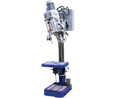

Вертикальный сверлильный станок Profi-ZS5032A
Данные станки сконструированы для выполнения операций сверления, развёртки, зенкования, а также нарезания внутренних резьб, цекования и т.д. 6-ступенчатая механическая коробка скоростей шпиндельной бабки, а также наличие 2-х скоростного мощного привода с реверсивным вращением, позволяет оптимально подобрать скорость и направление вращения шпинделя. Автоматическая подача шпиндельного узла достигается установкой ее величины и шага через включение электро-магнитной муфты (ZS5032A), обеспечивающей плавность работы. Станки оснащены системой подачи СОЖ в зону резания. Станки имеют фиксатор глубины сверления и позволяют изменять направление вращения шпинделя после достижения заданной глубины.
