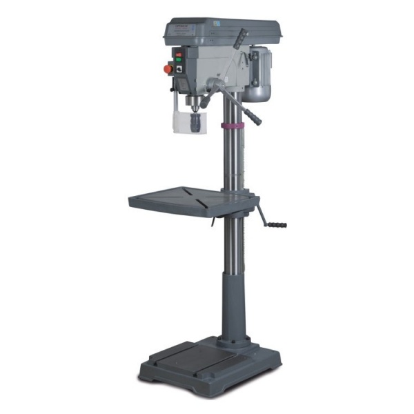

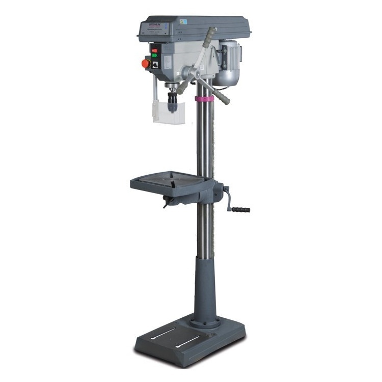

Вертикальный сверлильный станок B26Pro
  • Легкий сверлильный станок для производственных цехов и мастерских.
  • Жесткая надежная конструкция.
  • Шпиндель установлен на высокоточные шарикоподшипники.
  • Высокая точность вращения шпинделя: радиальное биение менее 0,040 мм.
  • Высокоточный быстросменный патрон в комплекте.
  • Регулируемый упор глубины сверления.
  • Правое / левое направление вращения шпинделя (при напряжении питания 380 В).
  • Удобная, эргономичная рукоятка подачи пиноли.
  • Высококачественные зубчатые приводные ремни GATES исключают проскальзывание и потерю мощности.
  • Высокая плавность хода, обеспечиваемая шлифованными алюминиевыми шкивами.
  • Тихий и производительный электродвигатель с алюминиевым корпусом и принудительным охлаждением.
  • Точный рабочий стол с диагональными Т-образными пазами.
  • Рабочий стол наклоняется на ±45° и вращается на 360°.
  • Зубчатый механизм вертикального перемещения стола.
  • Массивное большеразмерное основание с продольными пазами и ребрами жесткости.
  • Удобная панель управления степени защиты IP54 с отдельной аварийной кнопкой.
  • Большеразмерный защитный экран с конечным выключателем.
  • Конечный выключатель кожуха ременной передачи.
  • Качество, проверенное временем.

Электропитание
Двигатель 0,75 кВт 220 В ~50 Гц
Диаметр сверления
Максимальный диаметр сверления в стали 25 мм
Максимальный диаметр продолжительного сверления в стали 20 мм
Конец шпинделя
Конец шпинделя МК 3
Вылет оси шпинделя 210 мм
Перемещение пиноли 85 мм
Число оборотов
Частота вращения шпинделя 200 - 2440 об/мин
Количество скоростей 12
Сверлильный стол
Размер стола 330 х 290 мм
Размер Т-образных пазов 14 мм
Максимальное расстояние от шпинделя до стола 720 мм
Размер основания 385 х 260 мм
Максимальное расстояние от шпинделя до основания 1230 мм
Габаритные размеры
Диаметр колонны ø 80 мм
Габаритные размеры 700 х 350 х 1670 мм
Масса станка 82 кг
