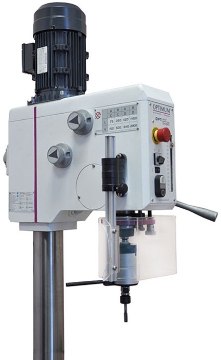

Вертикальный сверлильный станок DH26 GT
  • Универсальный вертикальный сверлильный станок с зубчатым приводом.
  • Тяжелая массивная литая конструкция.
  • Высокая точность вращения закаленного и шлифованного шпинделя.
  • Шпиндель установлен на высокоточные шарикоподшипники.
  • Большой диапазон частот вращения шпинделя.
  • Зубчатый привод шпинделя, работающий в масляной ванне.
  • Регулируемый упор глубины сверления.
  • Правое / левое направление вращения шпинделя.
  • Большой ход пиноли - 125 мм.
  • Легкая смена инструмента посредством встроенного выталкивателя: нажмите на выталкиватель и поверните рукоятку подачи пиноли вверх - оправка выпадет из конуса шпинделя.
  • Толстостенная чугунная колонна большого диаметра.
  • Длинная эргономичная рукоятка обеспечивает легкую подачу пиноли.
  • Встроенная в сверлильную головку лампа подсветки стола.

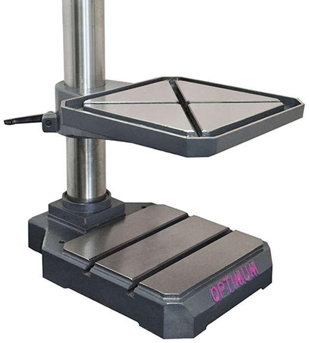

  • Точный стол повышенной жесткости с двумя перекрещивающимися Т-образными пазами.
  • Возможность вращения стола на 360° вокруг собственной оси.
  • Массивное точное основание повышенной жесткости с двумя поперечными Т-образными пазами для обработки высоких заготовок.
  • Удобная и эргономичная панель управления с отдельной аварийной кнопкой и переключателем режимов работы.
  • Подвижный защитный экран большой площади с конечным выключателем.

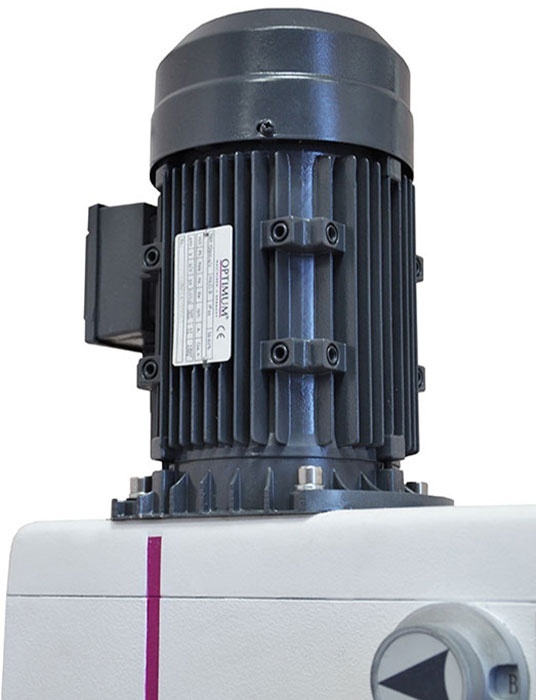

  • Производительный и экономичный двухскоростной электродвигатель.
  • Большие возможности по очень хорошей цене.

Двигатель 1,1 / 1,5 кВт 380 В ~50 Гц

Сверлильный стол
Размер стола 380 х 380 мм
Размер Т-образных пазов 14 мм
Максимальное расстояние от шпинделя до стола 450 мм
Размер основания 350 х 250 мм
Размер Т-пазов, количество / ширина / между 2 / 14 / 120
Максимальное расстояние от шпинделя до основания 610 мм
