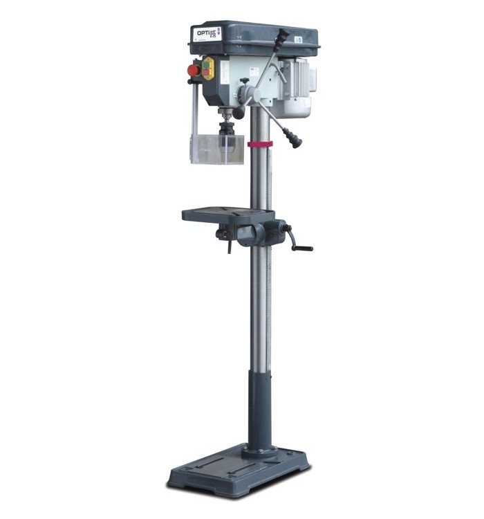

Вертикальный сверлильный станок B25

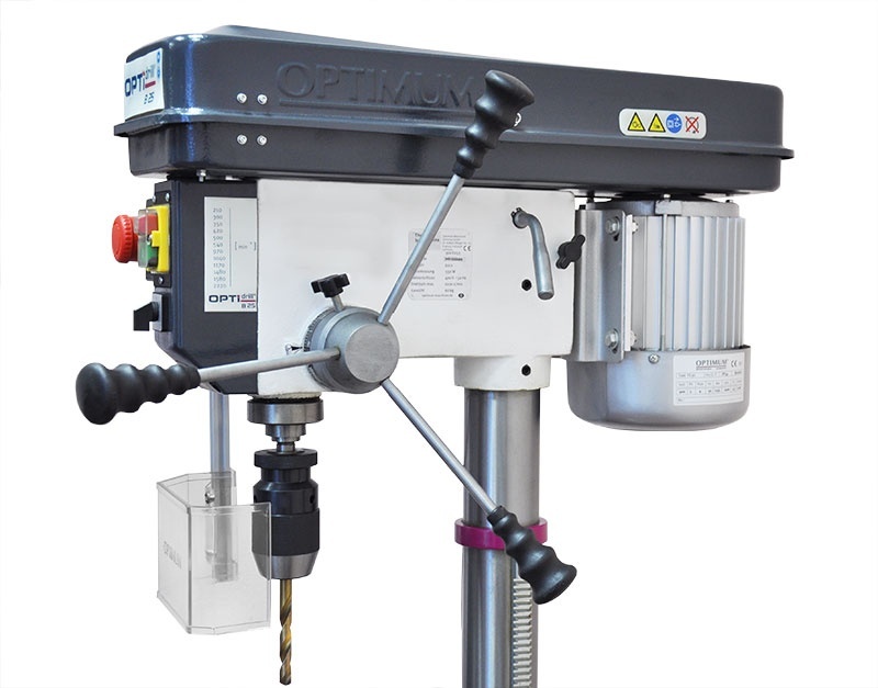

  • Надежный и недорогой станок для бытового применения.
  • Высокоточные опорные подшипники шпинделя.
  • Высокая точность вращения шпинделя: радиальное биение менее 0,060 мм.
  • Высокоточный быстросменный патрон в комплекте.
  • Регулируемый упор глубины сверления.
  • Правое / левое направление вращения шпинделя.
  • Удобная, эргономичная рукоятка подачи пиноли.

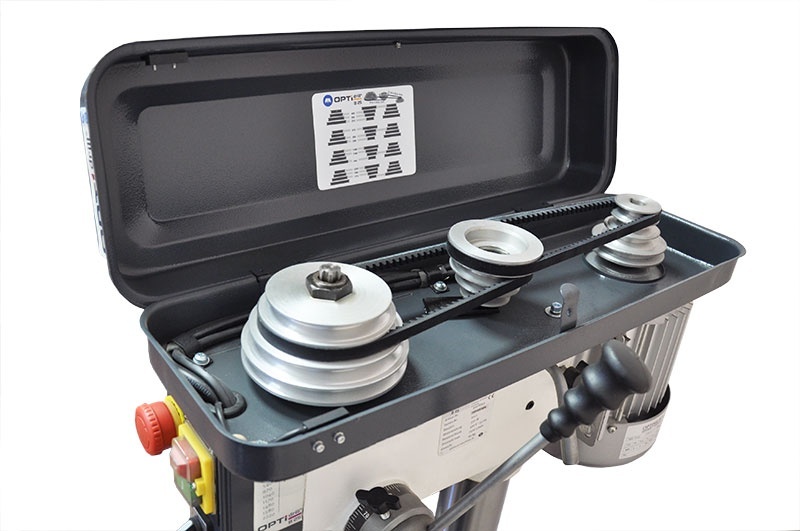

  • Высококачественные зубчатые приводные ремни GATES исключают проскальзывание и потерю мощности.
  • Высокая плавность хода, обеспечиваемая шлифованными алюминиевыми шкивами.
  • Тихий и производительный электродвигатель с алюминиевым корпусом и принудительным охлаждением.

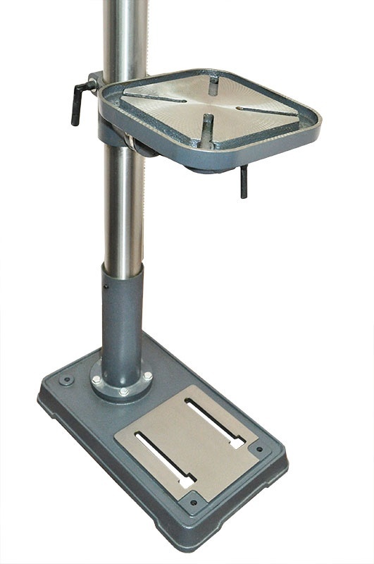

  • Точный рабочий стол с диагональными Т-образными пазами.
  • Рабочий стол наклоняется на ±45° и вращается на 360°.
  • Зубчатый механизм вертикального перемещения стола.
  • Массивное большеразмерное основание с продольными пазами и ребрами жесткости.

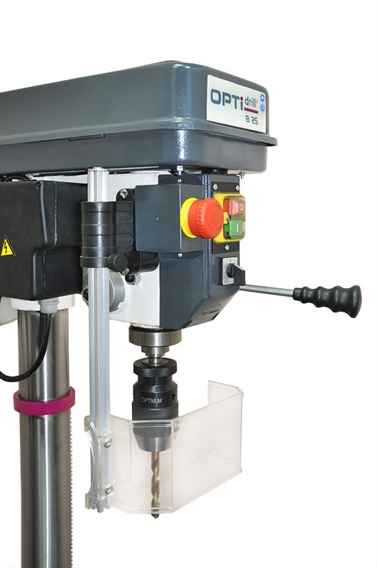

  • Удобная панель управления степени защиты IP54 с отдельной аварийной кнопкой.
  • Большеразмерный защитный экран с конечным выключателем.
  • Конечный выключатель кожуха ременной передачи.
  • Качество, проверенное временем.
