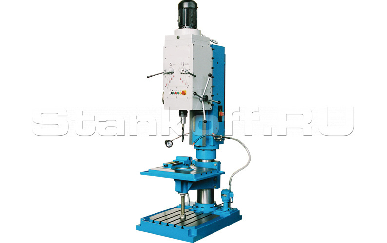

Вертикально-сверлильный станок 2С132
Станок универсальный вертикально-сверлильный 2С132, с условным диаметром сверления 32 мм, используется на предприятиях с единичным и мелкосерийным выпуском продукции и предназначен для выполнения следующих операций: сверления, рассверливания, зенкования, зенкерования, развертывания и подрезки торцев ножами. Пределы чисел оборотов и подач шпинделя позволяют обрабатывать различные виды отверстий на рациональных режимах резания.
Наличие на станке механической подачи шпинделя, при ручном управлении циклами работы. Допускает обработку деталей в широком диапазоне размеров из различных материалов с использованием инструмента из высокоуглеродистых и быстрорежущих сталей и твердых сплавов. Станок снабжен устройством реверсирования электродвигателя главного движения, что позволяет производить на нем нарезание резьбы машинными метчиками при ручной подаче шпинделя.
