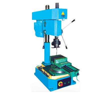

Настольный сверлильный станок 2М112
Техническая характеристика
Диаметр сверления, мм
12
Вылет шпинделя от колонны, мм
190
Наиб. расст. от торца шпинделя до плиты, мм
400
Наим. расст. от торца шпинделя до плиты, мм
100
Наибольший ход шпиндельной головки, мм
250
Размер конуса шпинделя
МОРЗЕ В18
Количество скоростей шпинделя
5
Частота вращения, мин
450-4500
Напряжение, В
380
Мощность электродвигателя, кВт
0,55
Габариты, м
0,7х0,3х1,0
Масса, кг
120
