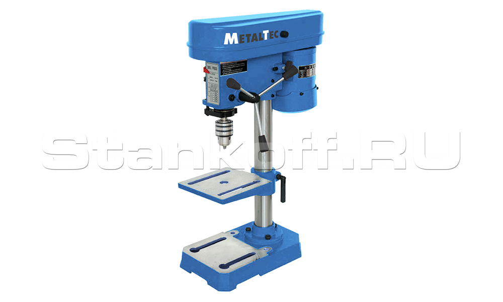

Универсальный настольно-сверлильный станок DP 13M
Универсальный настольно-сверлильный станок DP 13M предназначен для сверления отверстий малого диаметра в условиях единичного и мелкосерийного производства. Идеально подходит, как для небольшой мастерской, так и для крупного производства.

Диаметр сверления, мм 1,5 - 13
Ход шпинделя, мм 50
Конус шпинделя B16
Количество скоростей, шт. 5
Радиус поворота стола, мм 104
Размер стола, мм 160 x 160
Размер основания, мм 290 x 190
Расстояние между шпинделем и столом (макс.), мм 210
Расстояние между шпинделем и основанием (макс.), мм 300
Диаметр несущей колонны, мм 46
Мощность двигателя, Вт 250 (350)
