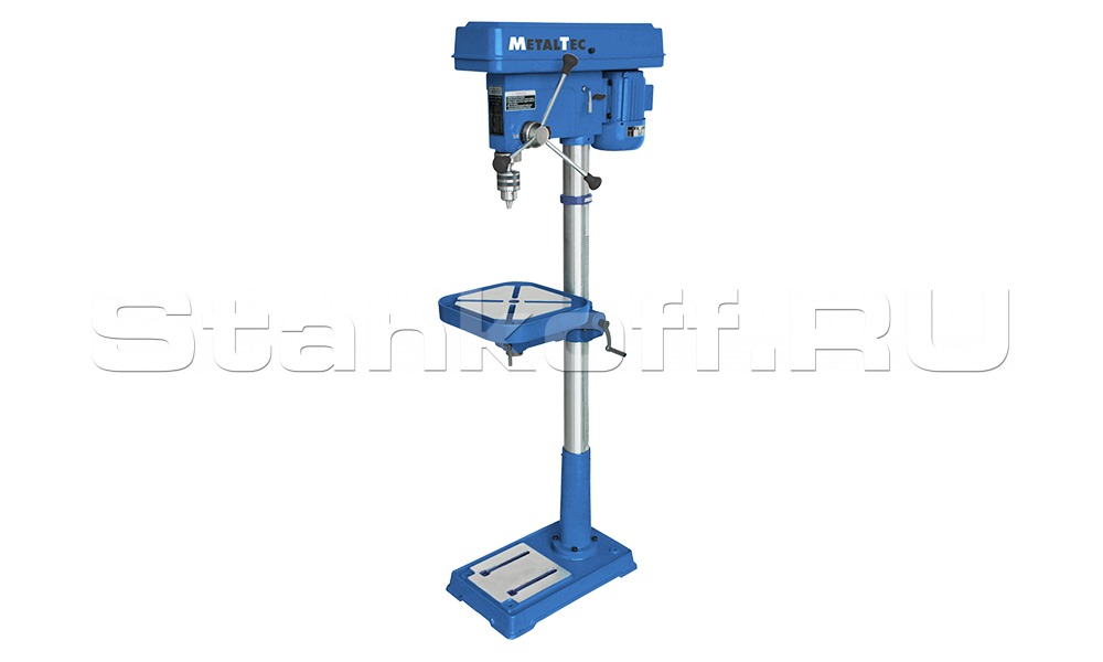

Универсальный настольно-сверлильный станок DP 25M
Универсальный настольно-сверлильный станок MetalTec DP 25M предназначен для сверления отверстий малого диаметра в условиях единичного и мелкосерийного производства. Идеально подходит, как для небольшой мастерской, так и для крупного производства.
Область применения
Станки применяются на мелкосерийном производстве, в инструментальных цехах малых и крупных предприятий. Также станки с успехом применяются в гаражных и ремонтных мастерских.
Конструктивные особенности
Ременная передача и шкивы
Возможность выбрать оптимальную скорость вращения шпинделя для обработки заготовок из различных марок стали.
Система экстренной аварийной остановки шпинделя
Кнопка экстренной остановки вращения шпинделя для предотвращения несчастных случаев при работе на станке.
Электромоторы с алюминиевым радиатором для лучшего отвода тепла
Надежная работа на протяжении всего срока эксплуатации. Приводит в движение шпиндель сверлильного станка, обеспечивая оптимальную скоростью резания для различных видов материалов.
Процессы
Фрезерование, сверление, резьбонарезание, сверление, повторное сверление.
Привод
Редукторный привод, низкий уровень шума.
Рабочий стол
Рабочий стол вверх и вниз перпендикулярно.
Колонна
Увеличенная высота колонны.
Точная подача
Подшипник
Сверхмощный конический роликовый подшипник шпинделя.
Диаметр сверления, мм 5 - 25
Ход шпинделя, мм 85
Конус шпинделя MT3
Количество скоростей, шт. 12 (9)
Радиус поворота стола, мм 215
Размер стола, мм 330 x 330
Размер основания, мм 560 x 350
Расстояние между шпинделем и столом (макс.), мм 520
Расстояние между шпинделем и основанием (макс.), мм 1100
Диаметр несущей колонны, мм 92
Мощность двигателя, Вт 550 (750)
Габаритные размеры:
Длина, мм 680
Ширина, мм 380
Высота, мм 1630
Габаритные размеры (в упаковке):
Длина, мм 1350
Ширина, мм 560
Высота, мм 330
Вес (нетто), кг 88
Вес (брутто), кг 93
