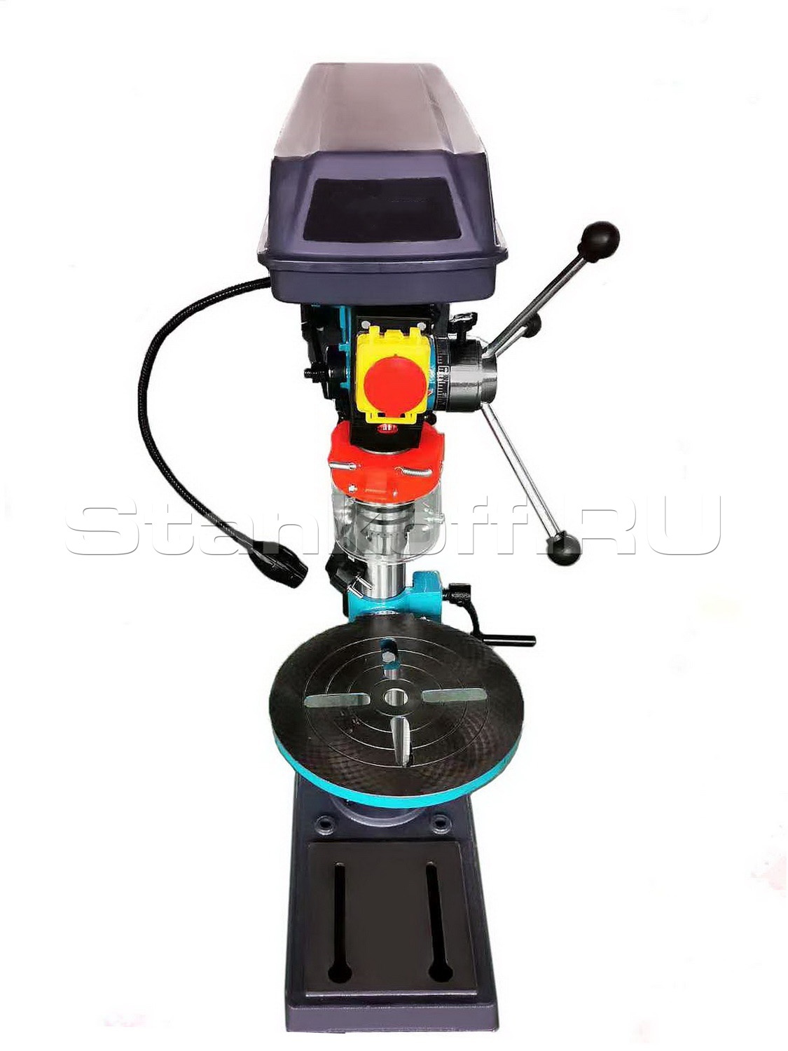

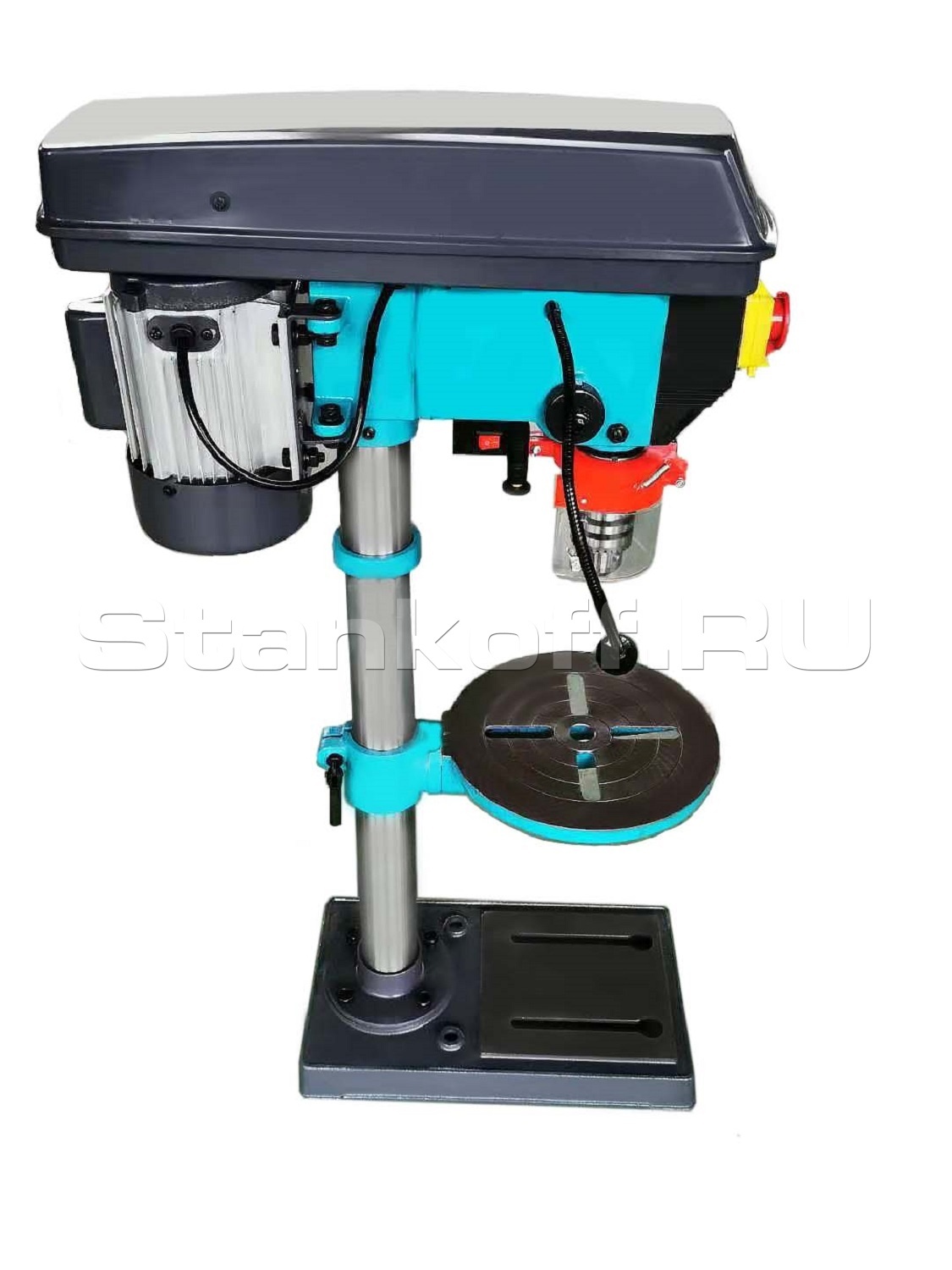

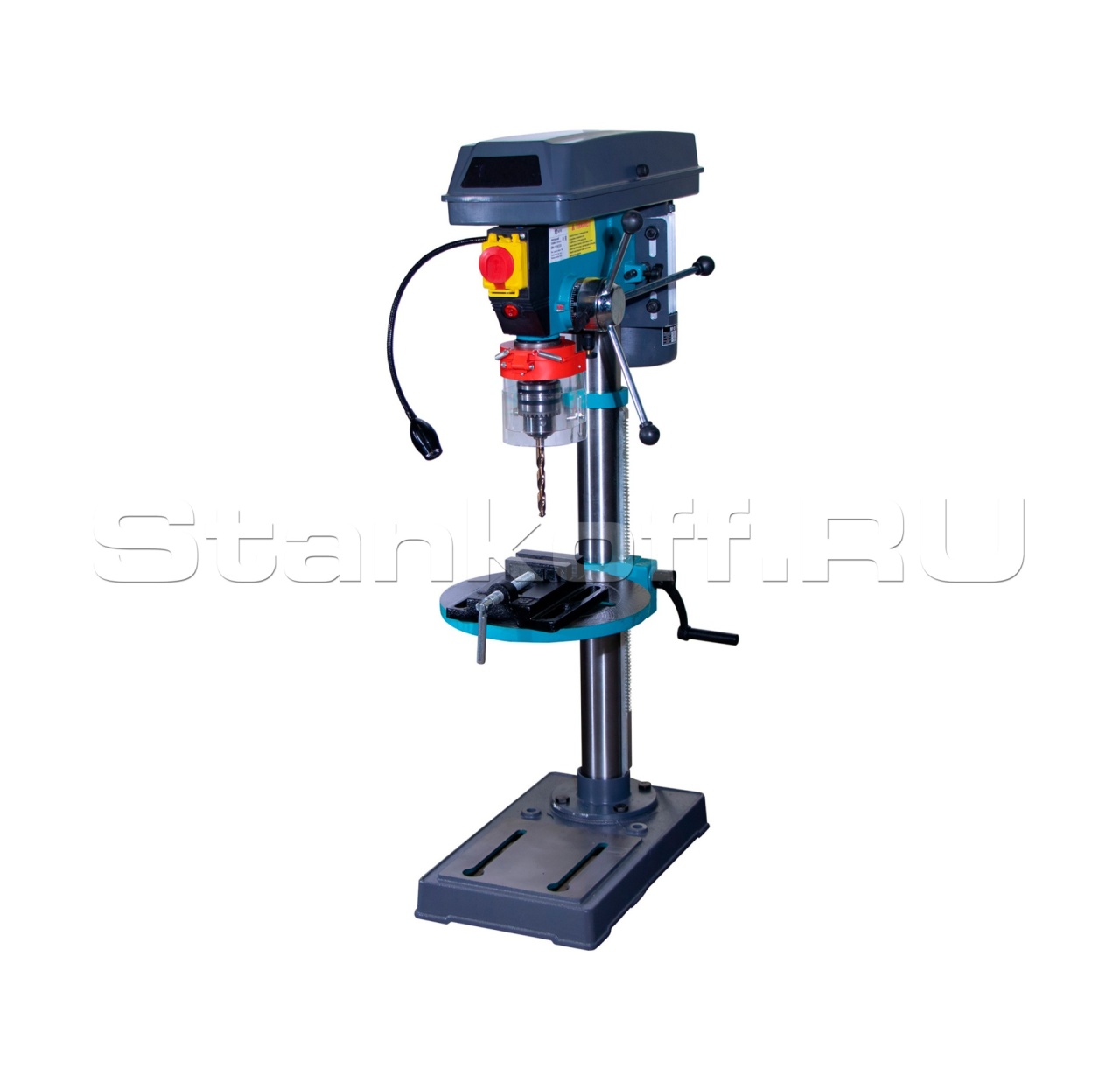

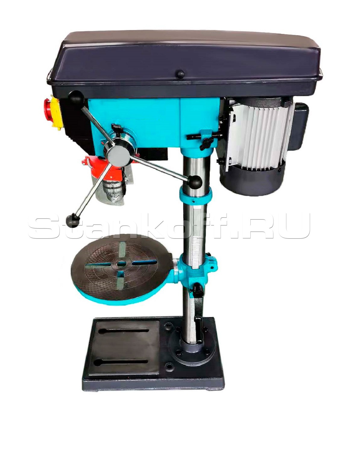

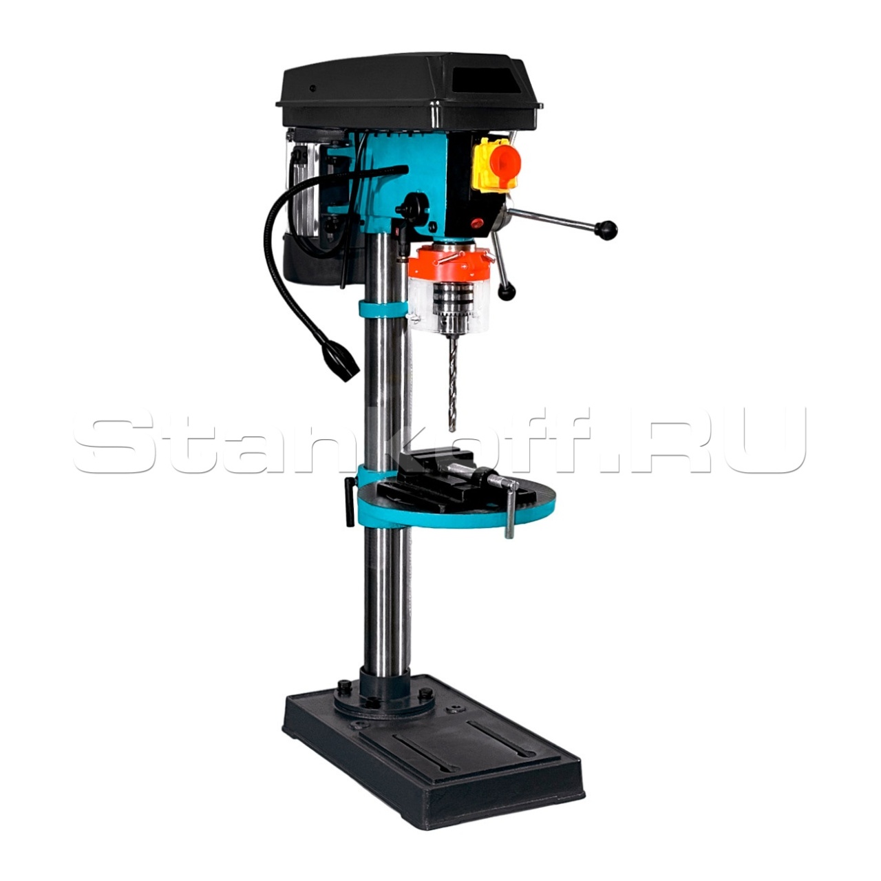

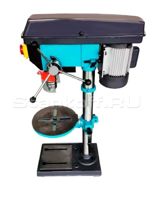

Настольный сверлильный станок CM-1316/220
Настольный сверлильный станок CM-1316/220 предназначен для сверления металла, дерева, пластика и других материалов. Работает от сети 220 В, отличается компактностью, надёжностью и высокой производительностью, что делает его универсальным решением для домашней мастерской, гаража или учебного заведения.
Станок оснащён поворотным и наклонным столом, LED-подсветкой, лазерным указателем, аварийной кнопкой остановки и прозрачным защитным экраном. В комплект входят машинные тиски. Идеально подходит для слесарных и столярных работ, особенно в условиях мелко- и среднесерийного производства.
