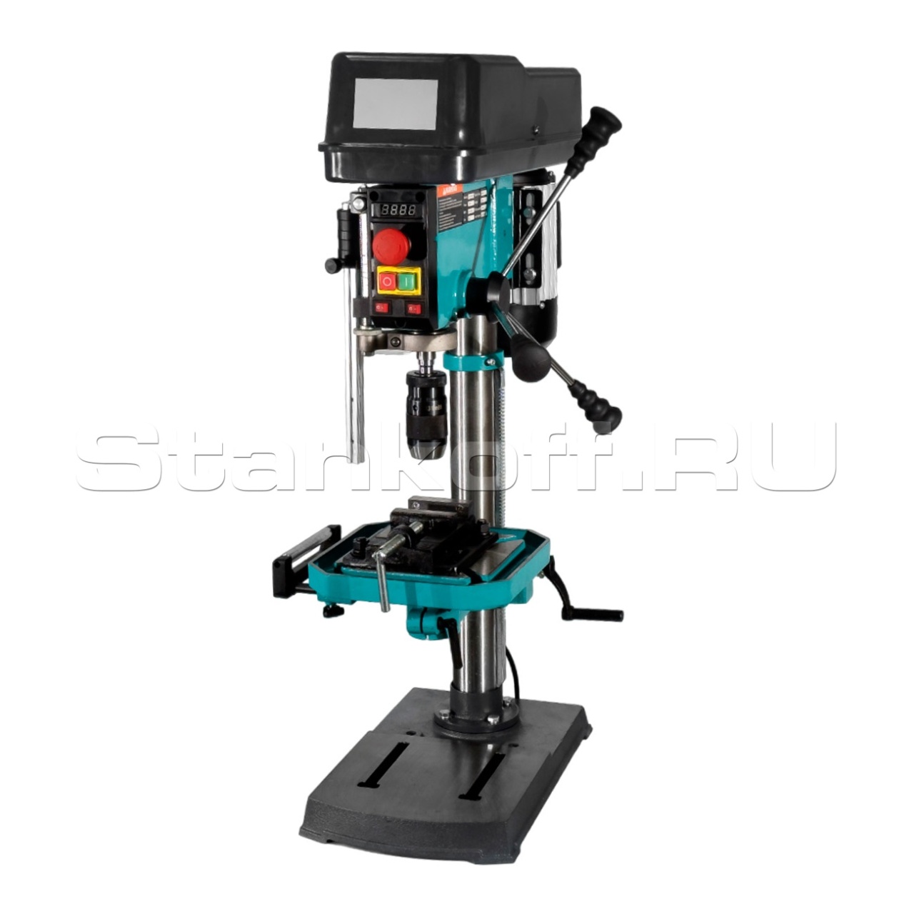

Сверлильный станок CM-0116V/220 предназначен для выполнения широкого спектра работ: сверление отверстий в металле, дереве, пластике и других материалах, а также зенкование, развертывание и аналогичные операции. Благодаря высокой производительности и универсальности, станок идеально подходит для мелкосерийного и среднего производства, активно используется в учебных мастерских и среди домашних мастеров.
Функциональность станка значительно расширяется за счёт возможности наклона и поворота рабочего стола. Модель CM-0116V/220 оснащена вариатором, позволяющим плавно регулировать скорость вращения шпинделя в диапазоне от 340 до 2200 об/мин, с отображением текущих оборотов на цифровом дисплее.
Для повышения удобства и безопасности при работе станок оснащён:
- Лазерным указателем для точного позиционирования сверла
- Яркой LED-подсветкой рабочей зоны

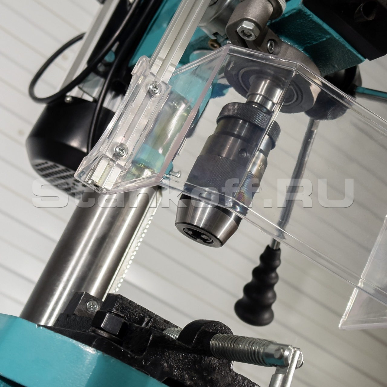

- Прозрачным защитным экраном с концевым выключателем, который предотвращает разлет стружки и обеспечивает хороший обзор
- Кнопкой аварийной остановки.
