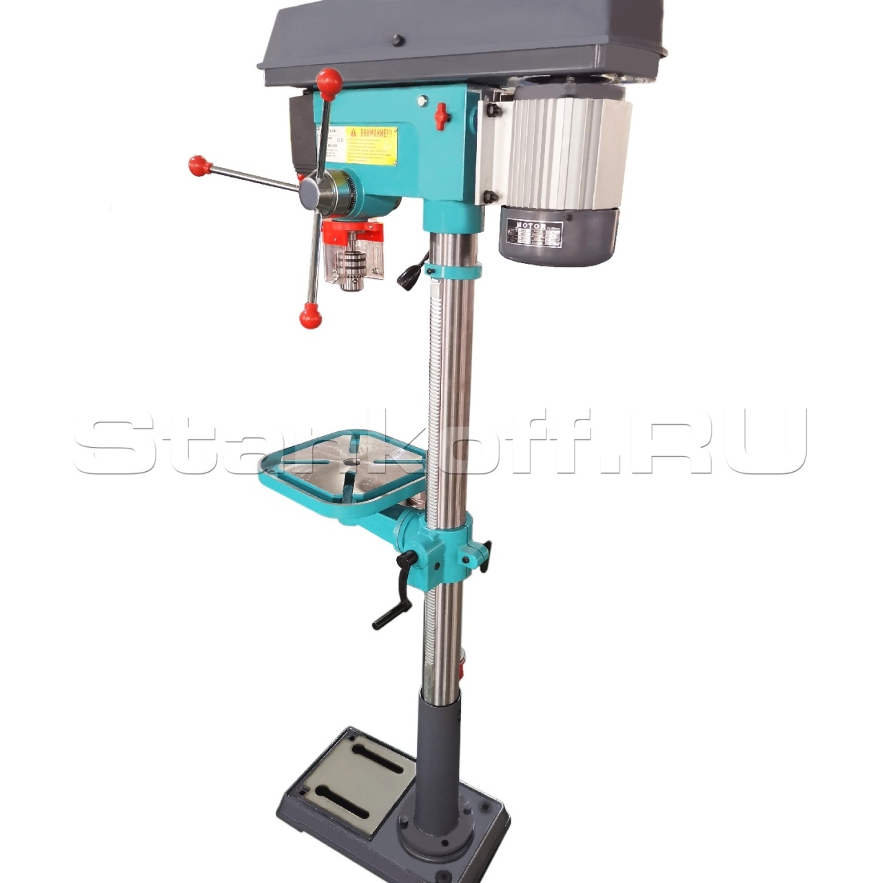

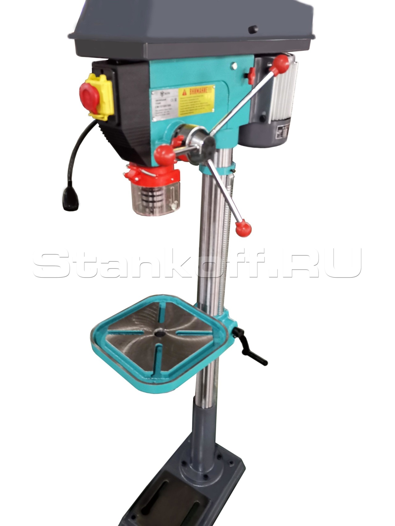

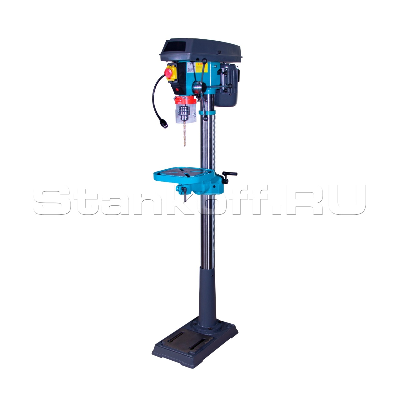

Напольный сверлильный станок на стойке CM-1316H/380 предназначен для сверления отверстий в металле, дереве, пластике и других материалах.
Благодаря высокой производительности, мощности и функциональности, данная модель широко используется в условиях мелко-, среднесерийного и крупного производства. Станок подключается к трёхфазной сети, отличается компактными размерами и экономичным энергопотреблением, что позволяет эффективно применять его в различных производственных условиях.

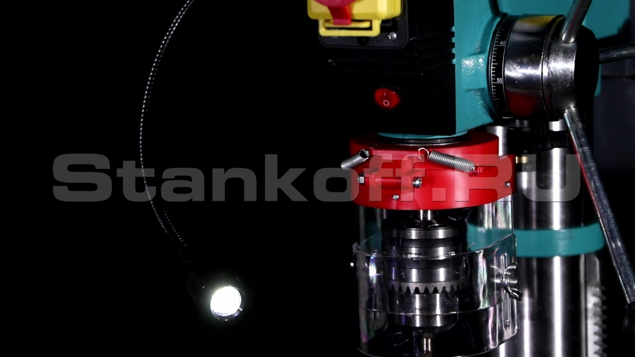

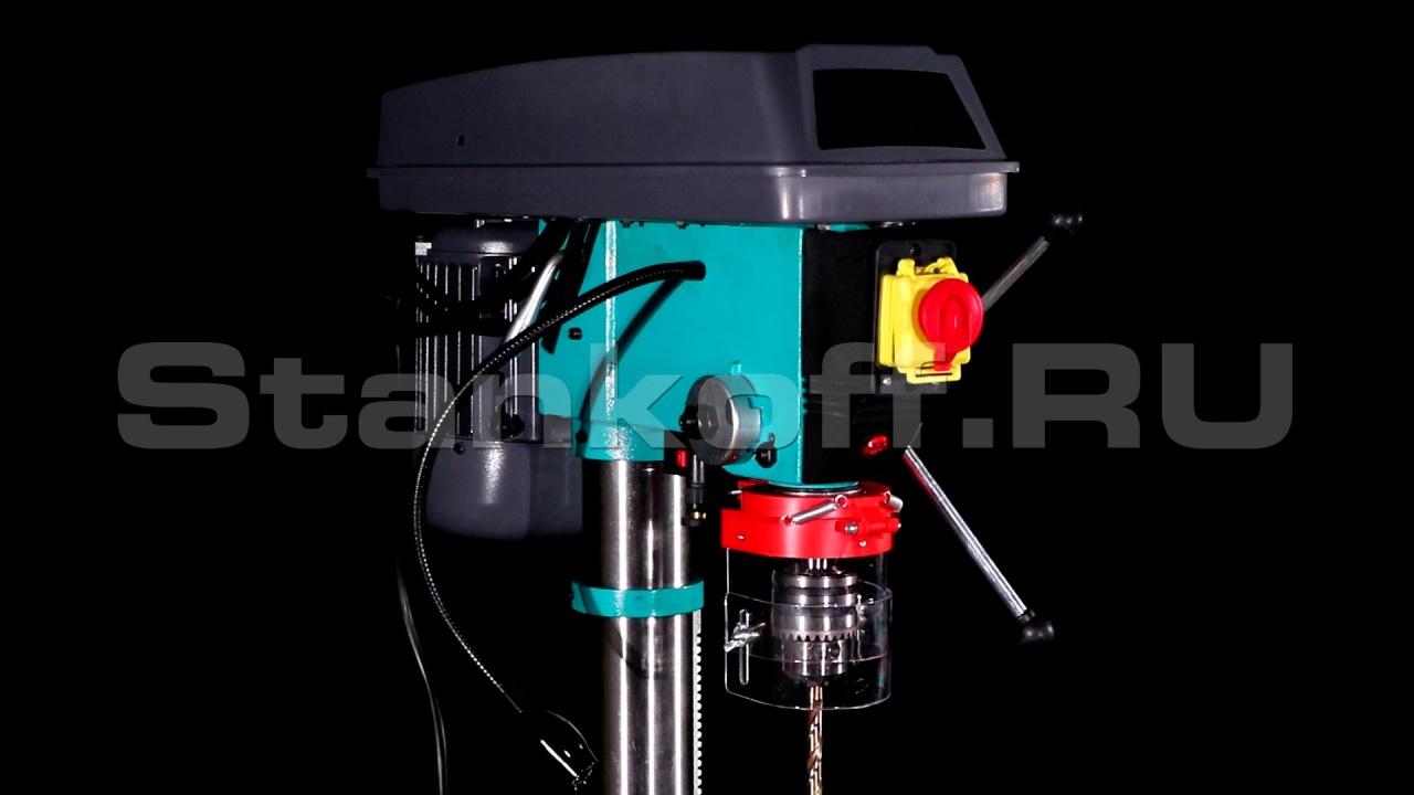

Конструкция станка включает поворотный и наклонный стол, что значительно расширяет возможности обработки. Для повышения комфорта в процессе работы предусмотрены лазерный указатель и подсветка рабочей зоны. Безопасность оператора обеспечивается прозрачным защитным экраном, который защищает от стружки и не ограничивает обзор. В комплекте со станком поставляются машинные тиски.
