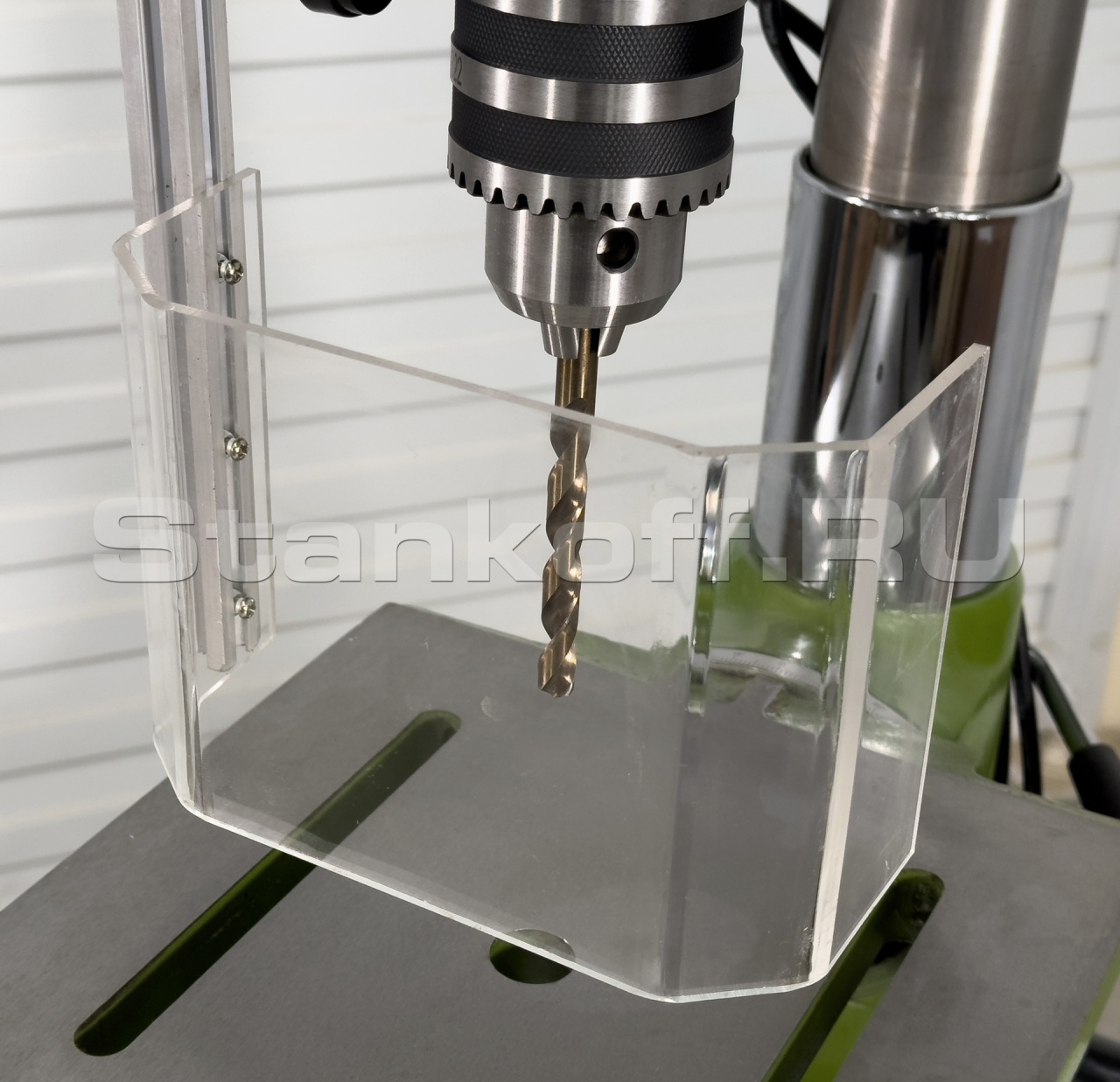

Мощный и энергоэффективный асинхронный двигатель (1100 Вт) обеспечивает стабильную работу. Переключение между пятью скоростями вращения шпинделя производится путём перестановки приводного ремня. Станок широко применяется в мелко- и среднесерийном производстве благодаря своей функциональности, высокой точности и надёжности. Дополнительные возможности обеспечивает поворотный стол с наклоном до ±45°, а защитный экран обеспечивает безопасность оператора, не ограничивая обзор рабочей зоны.

| Защитный экран, шт | 1 |
| Кронштейн защитного экрана, шт | 1 |
