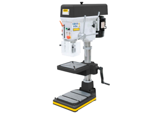

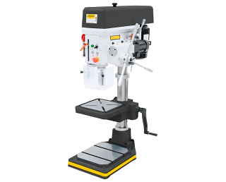

Сверлильно-резьбонарезной станок с автоподачей MTB-25PF
Сверлильно-резьбонарезной станок с автоподачей MTB-25PF имеет мощный двигатель, рассчитанный на продолжительную работу. Массивная опора из серого чугуна гарантирует работу без вибраций. Регулируемый упор глубины сверления. Функция резьбонарезания. Автоподача пиноли шпинделя. Освещение рабочей зоны LED. Стол перемещается вниз/вверх при помощи зубчатой рейки. Защитный кожух ременной передачи с концевиком. Высококачественные клиновые ремни исключают проскальзывание.
