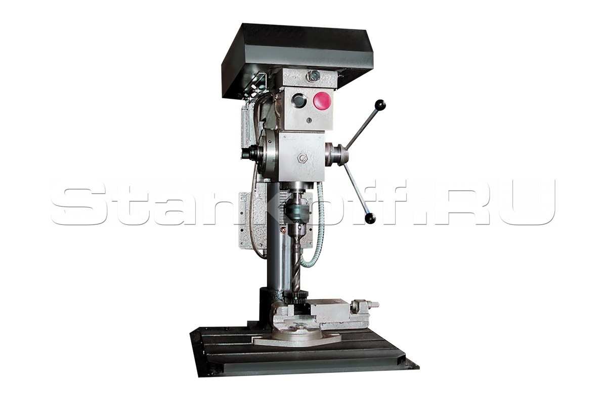

Универсальный настольно-сверлильный станок НС-16 разработан и изготовлен согласно требованиям Министерства Обороны РФ для помещений ограниченных по высоте (КУНГ), находящихся в жестких условиях транспортировки автотранспортом по бездорожью.
При малых габаритах и весе имеет внутренний конус Морзе М2, что позволяет при необходимости устанавливать патрон от В6 до В16. (Диаметр сверления от 0,5 до 16мм). Используя сверла с конусным хвостовиком позволяет уверенно производить сверление отверстий до Ø22 мм.
Электрооборудование установлено на траверсе, что при использовании СОЖ исключает попадание персонала под действие опасного для здоровья напряжения. При использовании в конвейерных линиях и помещениях, не ограниченных по высоте, ход траверсы может быть увеличен.
Область применения станка достаточно широка: его приобретают технические университеты, профессионально-технические училища, промышленные предприятия и опорные ремонтные базы Министерства Обороны РФ. Станок соответствует классу точности «Н».
