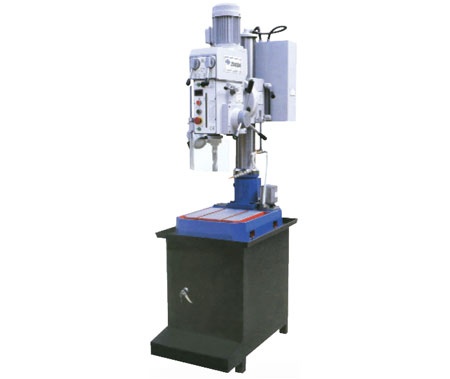

Станок предназначен для сверления, зенкования, развертывания отверстий, нарезки внутренних резьб с применением СОЖ и без таковой. Благодаря усиленной конструкции, мощному литому основанию, станок имеет возможность обработки заготовок различных типоразмеров, применять прогрессивные режимы резания и инструмент. Шпиндель станка имеет возможность перемещения вверх и вниз по направляющей колонне, а также возможность поворота до 45 . 6-ступенчатая механическая коробка скоростей шпиндельной бабки, а также наличие 2-х скоростного мощного привода с реверсивным вращением, позволяет оптимально подобрать скорости и направления вращения шпинделя (станок оснащен цифровым индикатором скорости шпинделя). Автоматическая подача шпиндельного узла достигается установкой ее величины и шага через включение электромагнитной муфты, обеспечивающей плавность работы и возможность выполнения такой операции, как автоматическое нарезание резьбы. Станок устанавливается на инструментальный стол-подставку. Станок имеет местное освещение.
