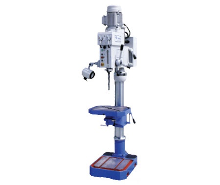

Станок вертикально-сверлильный Profi-ZS5025A
Рекомендуем предложения
Данные станки сконструированы для выполнения операций сверления, развёртки, зенкования, а также нарезания внутренних резьб, цекования и т.д. 6-ступенчатая механическая коробка скоростей шпиндельной бабки, а также наличие 2-х скоростного мощного привода с реверсивным вращением, позволяет оптимально подобрать скорость и направление вращения шпинделя. Автоматическая подача шпиндельного узла достигается установкой ее величины и шага через включение электро-магнитной муфты, обеспечивающей плавность работы. Станки оснащены системой подачи СОЖ в зону резания. Станки имеют фиксатор глубины сверления и позволяют изменять направление вращения шпинделя после достижения заданной глубины.
| Техническая характеристика | |
Технические характеристики | PROFI ZS-5025A |
Диаметр сверления, мм | 25 |
Нарезаемая резьба, мм | М 18 |
Ход шпинделя, мм | 160 |
Расстояние от шпинделя от колонны, мм | 260 |
Расстояние от шпинделя до стола, мм | 685 |
Расстояние от шпинделя до основания, мм | 1165 |
Поворот рабочего стола | ±45° |
Конус шпинделя | МТ 3 |
Частоты вращения шпинделя, об/мин | 125-3030 (12) |
Диапазон подач, мм/об | 0,1; 0,2; 0,3 |
Размер рабочего стола, мм | 420х 350 |
Диаметр колонны, мм | 110 |
Мощность двигателя, кВт | 1,1 |
Габариты, м | 700х465х2060 |
| D сверления, мм | 25 |
| Количество скоростей | 12 |
| Размер стола, мм | 420 х 350 |
| Мощность, кВт | 1,1 |
