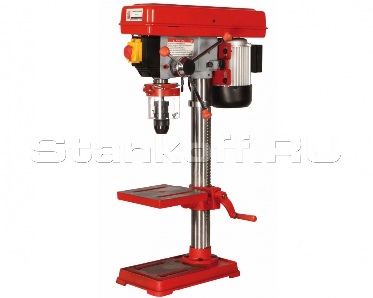

Станок вертикально-сверлильный со стойкой SB4115N_230V
  • прочная опорная плита для большей устойчивости
  • двигатель из алюминия в соответствии с IP54
  • прочная на изгиб колонна с отшлифованной поверхностью
  • поворотный стол с регулировкой по высоте в любое положение
  • с помощью зубчатой рейки
  • практичный трехрычажный маховик со шкалой глубины сверления
  • откидное ограждение быстрозажимного патрона из оргстекла
Комплект поставки: быстрозажимной патрон
Технические характеристики станка вертикально-сверлильного со стойкой SB4115N_230V
Мощность двигателя S1, Вт 400
Мощность двигателя S6, Вт 600
Напряжение, В 230
Вылет, мм 127
Размер стола, мм 200x193
Макс. высота, мм 840
Макс. диаметр сверления, мм 16
Посадочный конус сверлильного шпинделя КМ2/MT2
Частота вращения фрезерного шпинделя в мин 200-2500
Ход пиноли, мм 60
Макс. расстояние между шпинделем и столом, мм 360
Расстояние между шпинделем и опорной плитой, мм 525
Диаметр колонны, мм 60
Ход шпинделя, мм 60
Опорная плита, мм 210x350
Ширина, мм 430
Длина, мм 690
Высота, мм 260
Масса брутто, кг 32
Масса нетто, кг 30
