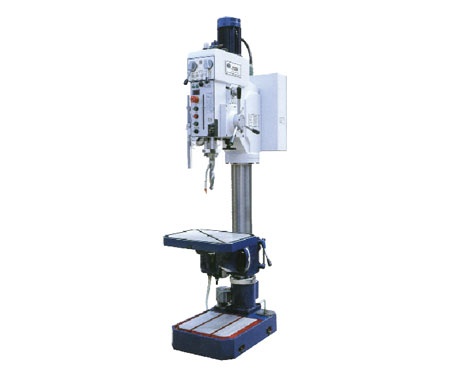

Станок предназначены для сверления, зенкования, развертывания отверстий, нарезки внутренних резьб и вертикального фрезерования. Благодаря усиленной конструкции, мощному литому основанию, станок имеет возможность обработки заготовок различных типоразмеров, применять прогрессивные режимы резания и инструмент. Автоматическая подача шпиндельного узла достигается установкой ее величины и шага через включение зубчатых шестерен и обеспечивается при помощи рукоятки. Станок оснащен системой подачи СОЖ в зону резания, цифровой индикацией частоты вращения шпинделя и глубины подачи, с функцией МИКРО подачи и фрезеровки, имеет центробежную систему смазки.
Поворотный стол обеспечивает удобный доступ, для подъема и опускания рабочего стола применен надежный электромеханический привод. Станок оснащен лампой местного освещения. Дополнительно может оснащаться крестовым и поворотными столами.
