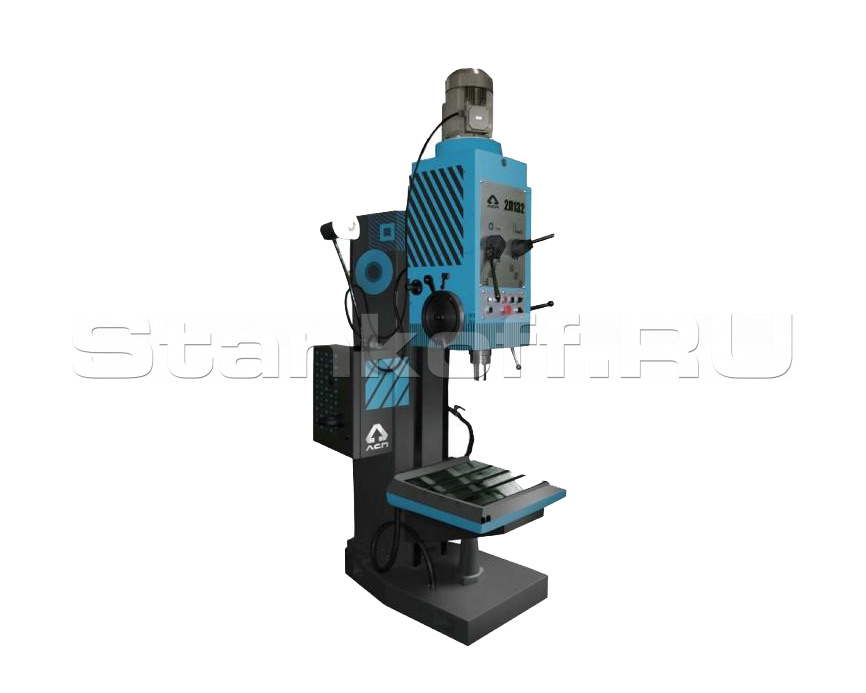

Станок вертикально-сверлильный 2Л132
Вертикально-сверлильный станок 2Л132 предназначен для сверления, рассверливания, зенкерования, зенкования, развертывания и подрезания торцов ножами в инструментальных, ремонтных, экспериментальных и производственных цехах в условиях единичного и мелкосерийного производства. На станке 2Л132 используются жесткая конструкция и прочные рабочие механизмы, что исключает возможность вибрации во время работы и допускает обработку деталей из различных материалов инструментами из высокоуглеродистых и быстрорежущих сталей и твердых сплавов. Реверсирование электродвигателя главного движения позволяет производить на станке нарезание резьбы машинными метчиками.
Предохранительное устройство выключает подачу шпинделя в случае перегрузки, предохраняя механизм подачи от поломки.
Станок позволяет использовать различные инструменты и приспособления, расширяющие их технологические возможности. Станок 2Л132 имеет устройство для ограничения величины перемещения шпинделя на заданную глубину обработки. Станок устанавливается на фундамент.
