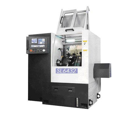

Центр обрабатывающий токарный SL-6432
Данный станок, недавно разработанный ведущей станкоcтроительной компанией, значительно превосходит другие станки с числовым управлением того же типа. Это высококлассный, высокоточный, высокоскоростной станок с экономичной ценой, который, как мы надеемся, привлечет Ваше внимание.
Максимальная скорость вращения шпинделя 5000 об/мин. Подшипник шпинделя модели NSK(Япония). Широкий диапазон скоростей повышает эффективность точения, а чистота обработки деталей такова, что при правильно подобранных режимах резания и инструменте токарная обработка может заменять шлифовку. Монолитная наклонная конструкция обеспечивает хорошую жесткость, устойчивость к вибрации, легкость в управлении, удобство чистки и уборки станка. Станок оборудован комплексной системой приводов, использующей СЧПУ FANUC. Для перемещения по осям X/Z используются сервомоторы постоянного тока.
Гидравлическая система станка управляет скоростными поворотными гидроцилиндрами и гидравлическим зажимным патроном, что снижает трудозатраты персонала и повышает эффективность производства в целом.
Шпиндель имеет плавную регулировку скорости с помощью высокоэффективных преобразователей частоты системы «Фуджи» Япония или «Данфос» (Дания), управляющих главным электродвигателем переменной частоты, что позволяет осуществлять скоростное горизонтальное резание. Рационально спроектированные станина и ходовой винт обеспечивают высокую надежность процесса резания и хорошие точностные характеристики станка.
Направляющие, изготовленные из специального чугуна, прочные и износоустойчивые. Конструкция держателя инструмента обеспечивает быструю смену резцов с высокой точностью и повторяемостью. Станок имеет тройную систему подачи СОЖ, полностью закрытый корпус, что позволяет применять высокую скорость резания с использованием высокоэффективной охлаждающей жидкости.
По желанию заказчика может быть установлена гидравлическая задняя бабка с автоматически выдвигаемой пинолью.
