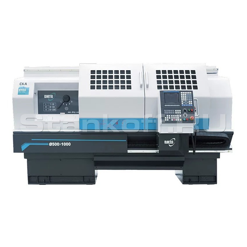

Токарный станок с ЧПУ по металлу DMTG CKE 6150Z/1500
Станок с ЧПУ токарный по металлу предназначен для токарной обработки наружных и внутренних поверхностей деталей типа тел вращения со ступенчатым и криволинейным профилем различной сложности, включая нарезание резьбы, сверление, зенкерование.

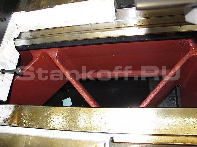

Литая станина
Литая станина

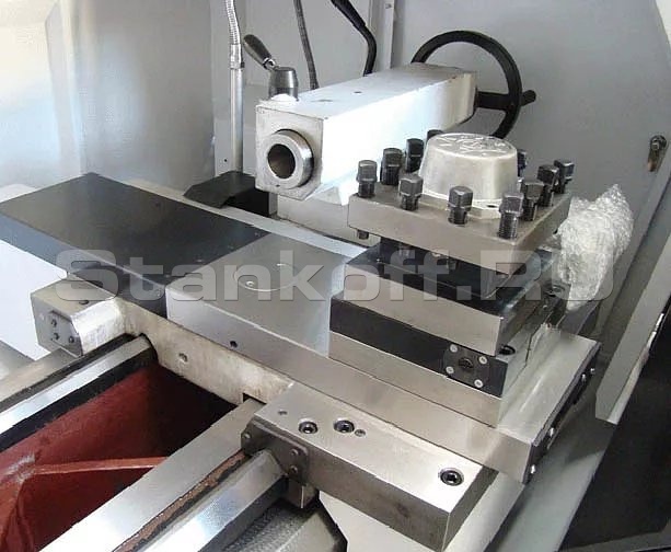

Литая станина усилена ребрами жесткости. V-образные закаленные и отшлифованные направляющие станины покрыты специальным покрытием Turcite-B для перемещения с минимальным износом и трением.

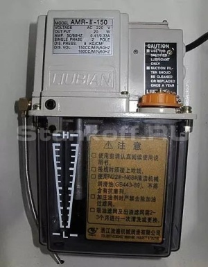

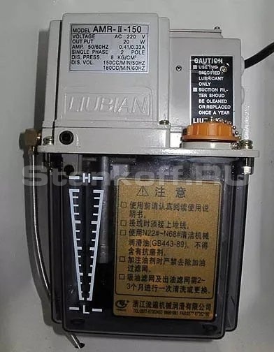

Автоматическая система смазки
Автоматическая система смазки направляющих и ШВП обеспечивает централизованную своевременную смазку по основным движущимся элементам – ШВП, направляющим, что сокращает их износ, повышает плавность хода.

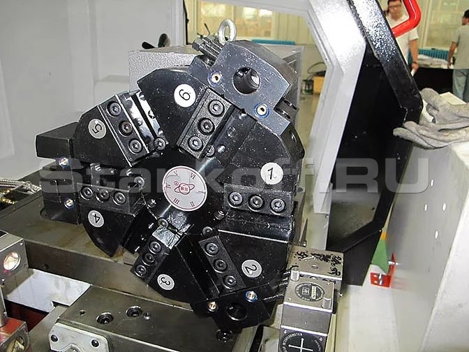

Револьверная голова - 6 позиционная
В стандартную комплектацию входит 6-ти позиционная револьверная головка, оснащенная муфтой для быстрой и плавной индексации инструмента. Смена инструмента происходит за 1 - 2 сек.

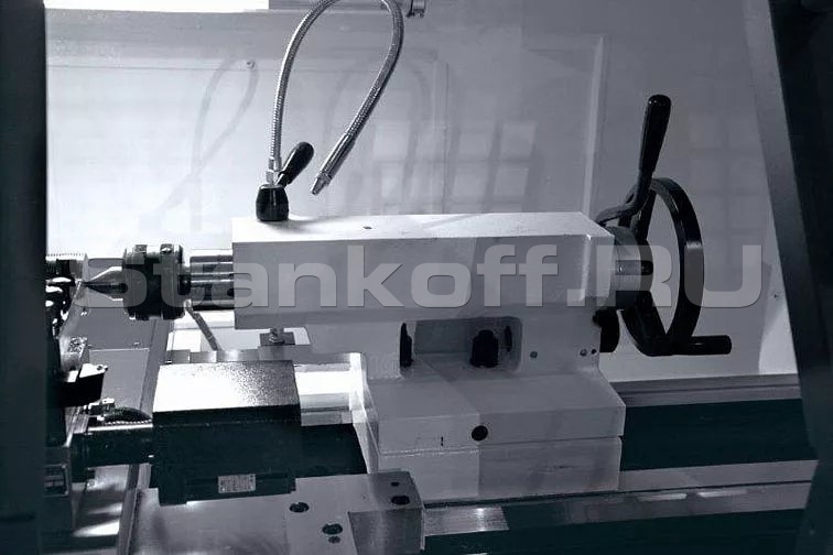

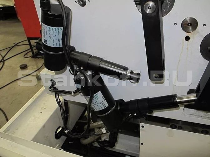

Механическая задняя бабка
Задняя бабка токарного станка с ЧПУ предназначена для закрепления и поддержания обрабатываемой заготовки. Обработка детали производится по всей длине относительно оси детали режущим инструментом. В заднюю бабку также можно установить инструменты для осевой обработки отверстий деталей, такие как сверла, зенкеры, развертки, метчики и др.

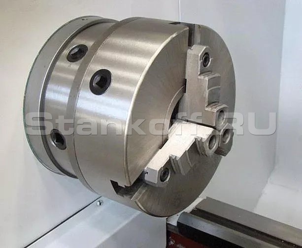

3-кулачковый механический патрон
Самоцентрирующие токарные патроны выполняются из стали и чугуна. Патроны предназначены для зажима деталей на станках токарной группы. 3-х кулачковые самоцентрирующиеся токарные патроны, имеют диаметр в диапазоне 80 - 400 мм.

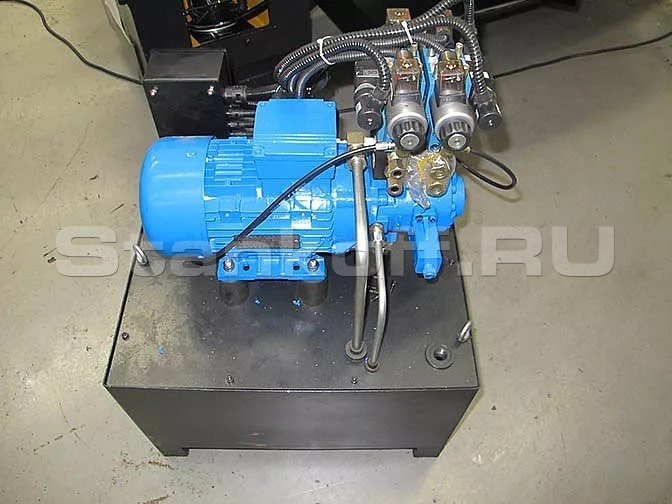

Гидравлический патрон
Патроны 3-х кулачковые гидравлические предназначены для закрепления и обработки заготовок круглой и шестигранной формы на станках с ЧПУ и обрабатывающих центрах. Гидравлические токарные патроны способны сократить время рабочего на 50-70%, так как для замены заготовок не надо пользоваться ручными ключами, а достаточно один раз настроить силу зажима заготовки.

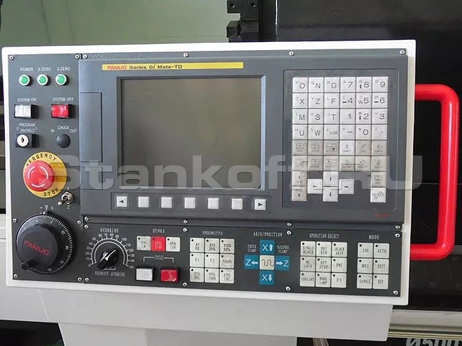

  • Система ЧПУ Fanuc (Япония)

Параметры обработки
Макс. диаметр обработки над станиной, мм 500
Макс. диаметр обработки над суппортом, мм 280
Макс. длина обработки, мм 1500
Макс. диаметр прутка, мм 72
Перемещения
По оси X, мм 280
По оси Z, мм 1430
Ускоренные перемещения по осям X / Z, м/мин 4 / 8
Ширина направляющих, мм 400
Шпиндель
Конус 1:20
Диаметр отверстия шпинделя, мм 82
Диаметр патрона, мм 250
Исполнение патрона механика, гидравлика
Тип фланца шпинделя D8 (ISO 702/III)
Количество диапазонов вращения шпинделя 3 ступени
Мощность главного привода, кВт 7,5
Макс. частота вращения шпинделя, об/мин 2200
Общие характеристики
Система ЧПУ FANUC / Simens 808D
Мощность помпы СОЖ, кВт 0,37
Станина цельнолитая станина (чугун)
Подача
Диапазон поперечной подачи по оси X, мм/об 1 - 4000
Диапазон продольной подачи по оси Z, мм/об 1 - 6000
Точность
Точность позиционирования по осям X / Z, мм 0,005 / 0,005
Повторяемость по осям X / Z, мм 0,003 / 0,003
Задняя бабка
Исполнение механика (гидравлика - опция)
Конус пиноли задней бабки MK5
Выдвижение пиноли задней бабки, мм 150
Диаметр пиноли задней бабки, мм 75
Револьверная головка
Количество инструментов, шт. 6 (8 - опция)
Размер сечения державки резца, мм 25 х 25
Размер сечения державки расточного инструмента, мм Ø 40
Габаритные размеры
Длина, мм 2577
Ширина, мм 1749
Высота, мм 1620
Вес, кг 2600
