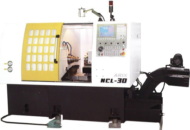

Токарный центр NCL-30
Станки серии NCL являются обрабатывающими токарными центрами нового поколения, разработанными в соответствии с последними тенденциями в области металлообработки, предъявляемым к прецизионному металлорежущему оборудованию. Станок ориентирован на серийное и массовой производство деталей в автоматическом цикле.
На станок устанавливается высокоточный жесткий шпиндель, специально разработанный для высокоскоростного (до 6000 об/мин) точения. Резание с форсированными режимами может быть выполнено с применением новейших инструментальных материалов. Высокопроизводительная система ЧПУ Arix позволяет производить обработку очень сложных деталей. Встроенные программные циклы значительно облегчают написание программ. Система ЧПУ Arix полностью совместима с любыми современными программными пакетами.
| Различные инструментальные системы | |
Система дискового торможения шпинделя + С-ось |
Система охлаждение гидравлической системы |
Стандартная комплектация:
- Лампа освещения
- Ящик с инструментами
- Централизованная автоматическая система смазки
Опции:
- Автоподающие устройство
- Трансформатор
- Конвейер для стружки
- Уловитель детали
| Техническая характеристика NCL-30 | |||||
Диам. обр. прутка |
мм |
30 |
Диам. обр. над станиной |
мм |
130 |
Длина обработки |
мм |
220 |
Диаметр отверстия в шпинделе |
мм |
42 |
Конус шпинделя |
А2-4 |
Диапазон оборотов шпинделя |
об/мин |
40-6000 |
Мощность шпинделя |
кВт |
3,75 |
Перемещение по оси X |
мм |
380 |
Перемещение по оси Z |
мм |
220 |
Быстрое перемещение X/Z |
м/мин |
15 |
Мощность сервопривода по оси X/Z |
кВт |
1 |
Кол-во инструменов |
шт |
6 для наружной обработки + 4 для внутр. обработки |
Размер державки для наружной обработки |
мм |
16 |
Размер державки для внутренней обработки |
мм |
20 |
Точность позиционирования |
мм |
0,005 |
Точность повторяемости |
мм |
0,003 |
Габариты |
мм |
2000х1500х1800 |
Масса |
кг |
3000 |
