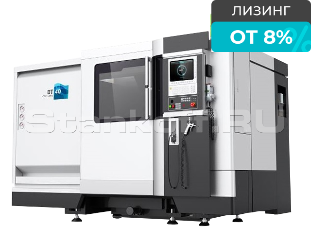

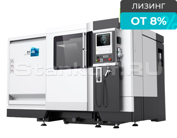

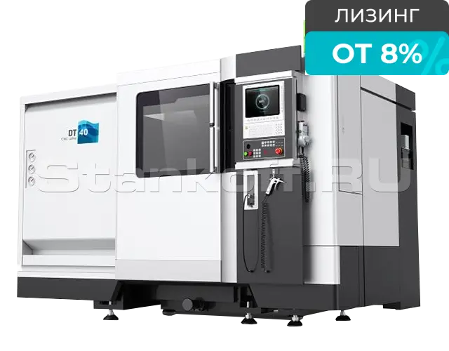

Токарный центр с наклонной станиной DMTG-DT40/600
Токарные станки с ЧПУ серии DT предназначены для токарной обработки наружных и внутренних поверхностей деталей типа тел вращения со ступенчатым и криволинейным профилем, различной сложности, включая нарезания резьбы, сверление, зенкерование. Обработку, возможно, производить в один или несколько проходов в замкнутом полуавтоматическом цикле одновременно по двум координатам.
Область применения:
Высокоточные токарные обрабатывающие центры серии DT применяются во всех отраслях машиностроительной индустрии, а так же в условиях единичного, мелкосерийного и серийного изготовления различных деталей на автомобильных предприятиях, машиностроительных и авиастроительных заводах.

Модель DT 40/600
Максимальный диаметр обработки над станиной, мм 400
Максимальная длина обработки, мм 585
Диаметр отверстия в шпинделе, мм 70
Максимальный диаметр обрабатываемого прутка (/ - опция), мм 51
Максимальный устанавливаемый диаметр над станиной, мм 580
Диаметр пиноли задней бабки, мм 85
Конус пиноли задней бабки МТ 5
Ход пиноли задней бабки, мм 140
Конус шпинделя (Морзе №) A2-6
Перемещение по оси Х, мм 215
Перемещение по оси Z, мм 600
Длина, мм 2922
Ширина, мм 3050
Высота, мм 2010
Вес, кг 5300
Обороты шпинделя 4000
Мощность главного привода, кВт 11/15
