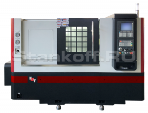

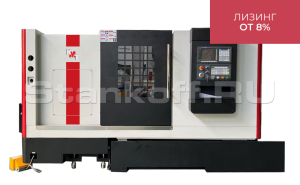

Токарный станок с наклонной станиной KTL-S 72 C (угол наклона станины 45°)
Токарные станки с ЧПУ серии КТL-S предназначены для высокоскоростной токарной обработки наружных и внутренних поверхностей деталей типа тел вращения со ступенчатым и криволинейным профилем, различной сложности, включая нарезания резьбы, сверление, зенкерование.
Горизонтальные токарные станки с ЧПУ серии KTL-S разработаны и произведены с использованием немецких технологий. Конструкция станка спроектирована с учетом обеспечения высокой жесткости, точности и стабильности. Станок отвечает современным требованиям по энергоэффективности и природосберегающим свойствам.

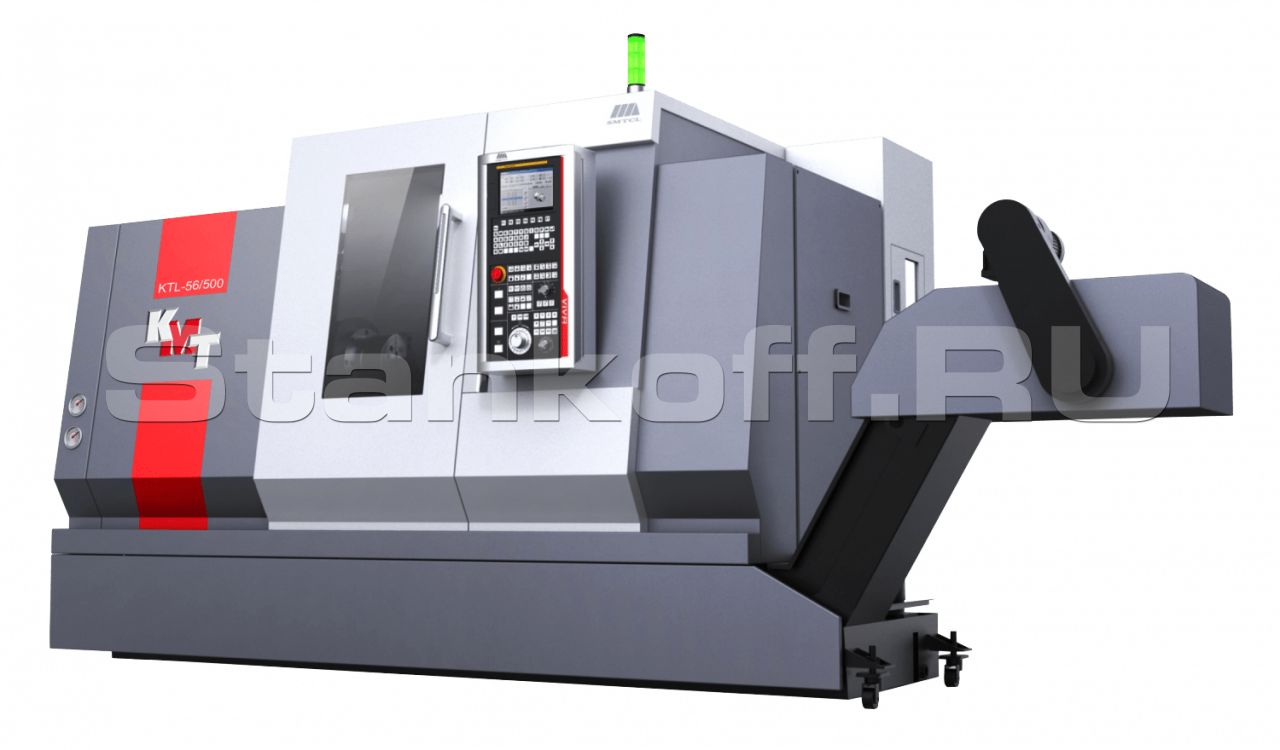

Конструктивные особенности:
Линейные направляющие
Обеспечивают высокоскоростное перемещение и более высокую точность позиционирования. Линейные роликовые направляющие обеспечивают малое фрикционное сопротивление, высокую жесткость и высокую стойкость к вибрации и деформации.
Система ЧПУ Fanuc (Япония)
Промышленная система ЧПУ самая распространённая в России, более проста в использовании, легко найти операторов. Сервис по всей России, запасные части в наличии на складах. Для удобства оператора стойка снабжена маховиком ручного управления.
Цельнолитая наклонная станина высокой жесткости
На данной серии станков используется цельная станина с углом наклона 45°, изготовленная из HT300 с внутренними ребрами жесткости.
Такая конструкция станины обеспечивает лучшую устойчивость, жесткость, гашение вибраций. Так же наклонная станина занимает меньшую площадь, что позволяет легко удалять стружку и очищать станок.
Револьверная головка
На станки устанавливаются гидравлические или серво приводные револьверные головки в соответствии с требованиями пользователя.
В стандартной конфигурации станок оснащен гидравлической револьверной головкой GSA Тайваньского производства, обладающей повышенной жесткостью, надежным захватом, высокой скоростью индексации и высокой повторяемостью позиционирования.
Задняя бабка
Задняя бабка
В стандартной конфигурации станок оснащен гидравлической задней бабкой. Перемещение задней бабкой управляется гидравлической системой.
Гидравлический 3-х кулачковый патрон
Гидравлический патрон AutoStrong (Тайвань), применяется для зажатия заготовки в процессе обработки. Возможна установка патрона с различным размером по требованию пользователя.
