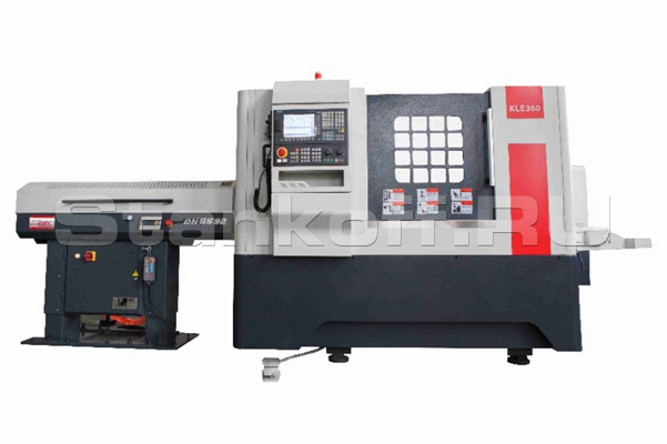

Токарный станок с ЧПУ KLE 360
Станки оборудованы цельнолитой чугунной станиной, усиленной ребрами жесткости, что обеспечивает высокую надежность, жесткость и виброустойчивость при работе. Линейные направляющие качения по осям X и Z позволяют достигать высокой скорости и точности перемещений по этим осям. Телескопическая защита направляющих по осям X и Z обеспечивает дополнительную защиту от пыли и стружки. Шестипозиционная револьверная головка с внутренним подводом СОЖ гарантирует высокую точность позиционирования и жесткость обработки. Подача СОЖ через револьверную головку снижает затраты на режущий инструмент и улучшает качество обрабатываемой поверхности.

Конструктивные особенности
Цельнолитая станина увеличенной массы
Для станины токарного станка применяется литая станина из модифицированного чугуна марки HT250. Компоновка внутренних частей станины усилена ребрами жесткости. Толщина стенок литья составляет 20-25 мм, увеличена масса станины в сравнении с аналогичными станками на 10 - 15 %.
Шпиндельный узел
Шпиндельный узел
• На токарных станках с ЧПУ моделей КLЕ передача крутящего момента с основного двигателя на шпиндель осуществляется за счет клино-ременной передачи, что значительно уменьшает шум при работе.
• Скорость вращения шпинделя регулируется бесступенчато во всем диапазоне. Шпиндель установлен на двух парах прецизионных шарикоподшипников, что обеспечивает высокую точность и шероховатость обработки.
• В стандартной комплектации станок оснащен шпинделем с полым цилиндром для обработки прутков до Ø28/46 мм.
На станке установлены линейные направляющие качения по осям X и Z производства BTP (Китай), обеспечивающие высокую скорость и точность перемещения. Ширина линейных направляющих по осям X/Z соответственно 25/35 мм, что гарантирует высокую жесткость, стойкость к вибрации и деформации при высоких скоростях перемещений. Опционально есть возможность установить направляющие HIWIN (Тайвань).
Гидравлический 3-х кулачковый патрон с полым цилиндром
Гидравлический 3-х кулачковый патрон позволяет сократить время на установку и снятие заготовки. Управление ходом кулачков осуществляется посредством педали либо при помощи М кода из системы ЧПУ, что позволяет автоматизировать процесс обработки посредством устройства подачи прутка. В комплектации с гидравлическим патроном идет полый гидроцилиндр, отдельная гидростанция, комплект мягких и закаленных кулачков.
6-ти позиционная револьверная головка YANTAI
• На станках серии КLЕ возможна установка 6-ти позиционной электрической револьверной головки, которая позволяет использовать различные комбинации инструмента для точения, расточки, сверления и нарезания резьбы. Револьверная головка оснащена системой подачи СОЖ через нее, что повышает производительность обработки и снижает расходы на режущий инструмент.
• Установленный насос подачи СОЖ повышенного давления (мощность помпы - 370Вт, давление СОЖ на выходе- 2,3MПа) позволяет увеличить производительность оборудования, сократить расход режущего инструмента, повысить точность и качество обработанных поверхностей.
Система ЧПУ Siemens
Система ЧПУ Siemens
Станки укомплектованы одной из самых распространенных систем ЧПУ в России - Siemens (Fanuc опция).
Особенности системы ЧПУ Siemens Sinumerik 808D
• Изысканная и надежная система ЧПУ;
• Система ЧПУ оборудована портом USB и сетевым портом, находящимся на передней панели для удобного использования;
• Функция передачи данных, пульт перемещений MPG;
• Литая панель управления изготовлена из износостойкого пластика, клавиши клавиатуры покрыты пленкой. Высокая надежность и водонепроницаемость обеспечивают хорошую работу системы управления в жестких условиях эксплуатации;
• Компактность и функциональность 2-х осевой обработки;
• Цветной дисплей и большой размер клавиатуры максимально удобно подходят для работы оператора станка;
• Интерфейс на русском языке;
