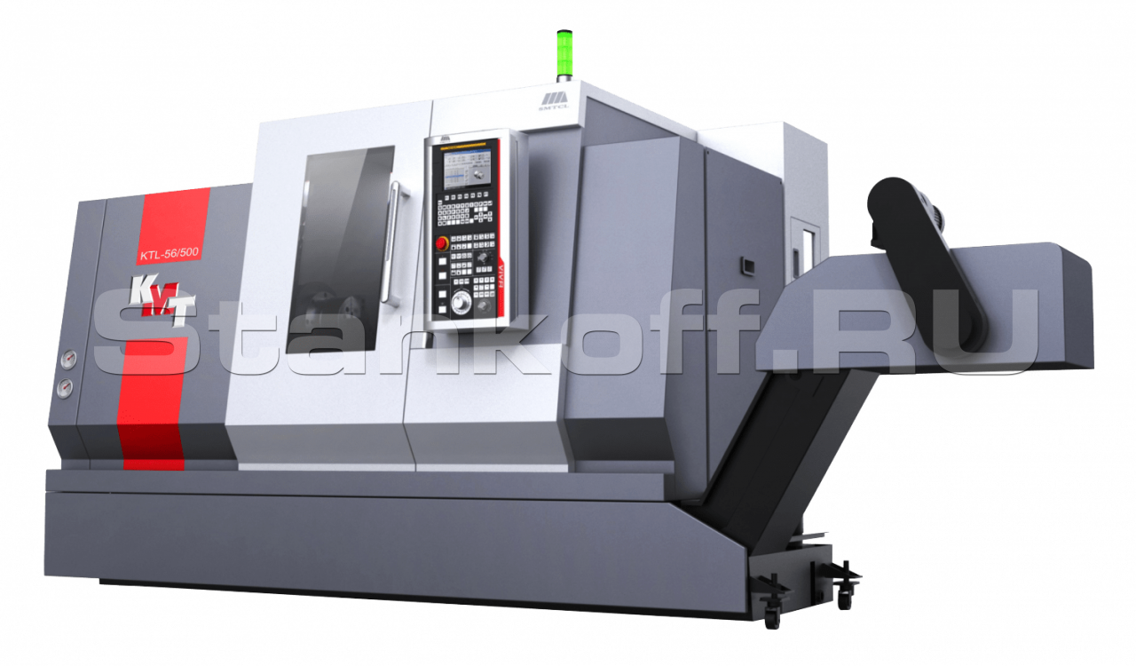

Токарный станок с наклонной станиной KTL-S 56 (угол наклона станины 45°)
Токарные станки с ЧПУ серии КТL-S предназначены для высокоскоростной токарной обработки наружных и внутренних поверхностей деталей типа тел вращения со ступенчатым и криволинейным профилем, различной сложности, включая нарезания резьбы, сверление, зенкерование.
Горизонтальные токарные станки с ЧПУ серии KTL-S разработаны и произведены с использованием немецких технологий. Конструкция станка спроектирована с учетом обеспечения высокой жесткости, точности и стабильности. Станок отвечает современным требованиям по энергоэффективности и природосберегающим свойствам.
