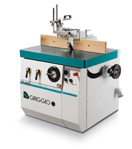

Фрезерный станок с наклонным шпинделем Т 45 I
Фрезерный станок с наклонным шпинделем -45°+45° GRIGGIO Т 45 Iпрекрасно справляется со всеми задачами фрезерования по различной траектории и поверхностью обрабатываемых заготовок. Наряду со стандартными операциями станок используется для изготовления сложных эксклюзивных изделий из древесины, которые производятся в мелкосерийном и штучном производствах.
Всё это возможно благодаря наличию наклонного шпинделя, который способен менять своё положение в диапазоне -45°+45°. Это позволяет фрезе за один-два прохода выточить деталь нужной формы, что в обычных станках сделать невозможно либо очень проблематично. В зависимости от размеров материала, с которыми вам приходиться работать каждый день, можно выбрать нужный диаметр шпинделя.
Фрезерный станок GRIGGIO T 45 I поставляется на выбор со шпинделями двух размеров: 30-35 мм и 40-50 мм. Вам следует выбрать наиболее подходящий и указать нужный диаметр при заказе. Шпиндель фрезерного станка Т 45 I имеет пять скоростей вращения и способен достигать 9000 оборотов в минуту. Первая скорость 1500 оборотов в минуту предназначена для шлифования.
Станок оснащен механическим визуализатором вертикального положения шпинделя
и гравитационным индикатором наклона. Это позволяет выставлять шпиндель на нужный угол наклона, что способствует точности реза. Работа на фрезерных станках по дереву GRIGGIO Т 45 I является безопасной, т.к. станки имеют защитный щиток, грибовидную аварийную кнопку быстрой остановки и теплозащиту мотора.
