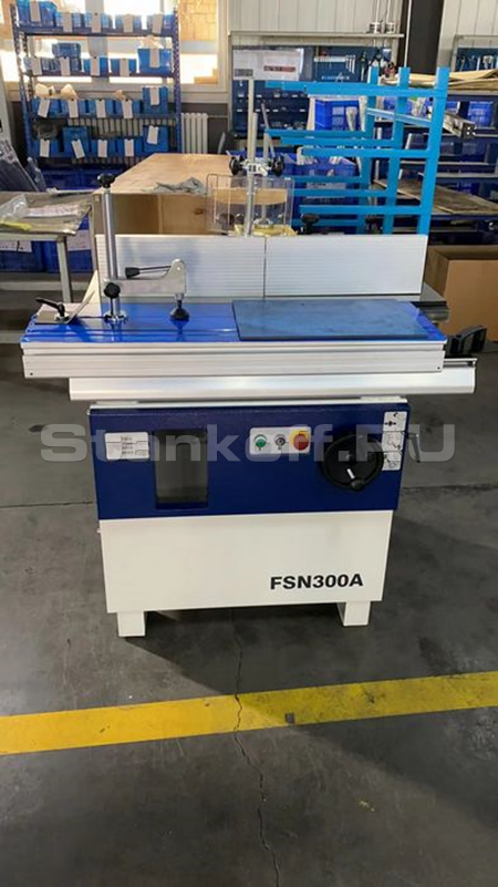

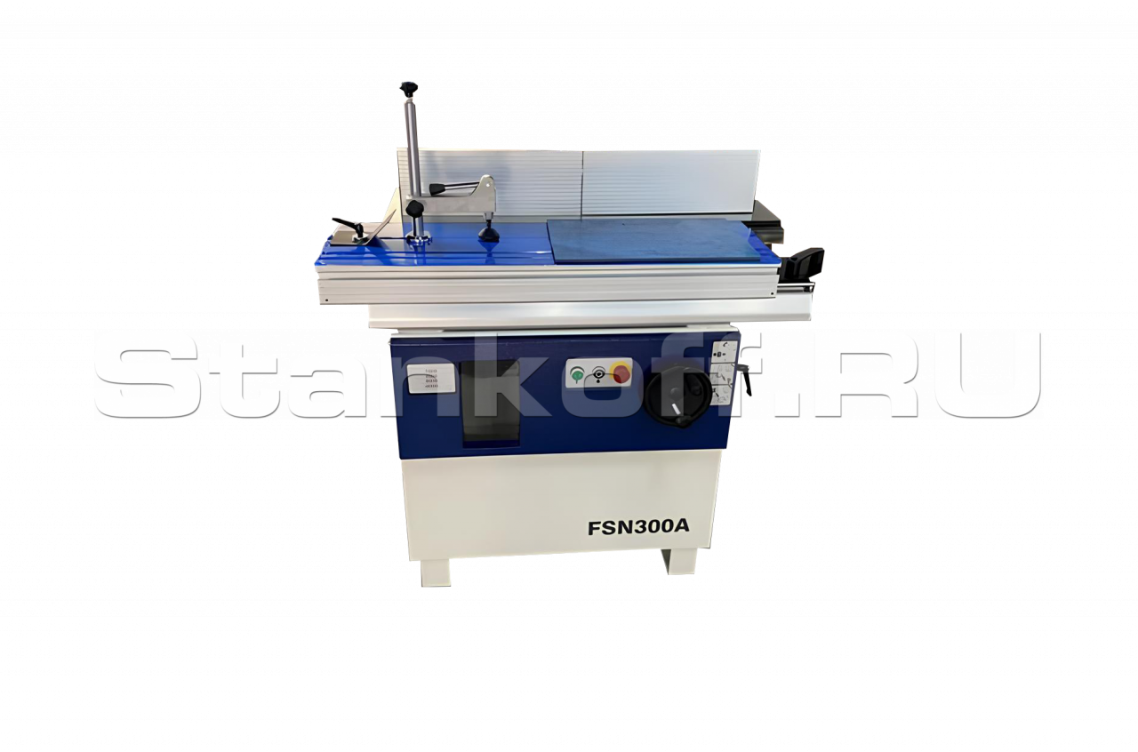

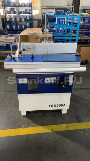

ФРЕЗЕРНЫЙ СТАНОК с наклонным шпинделем FSN 300A
Рекомендуем предложения

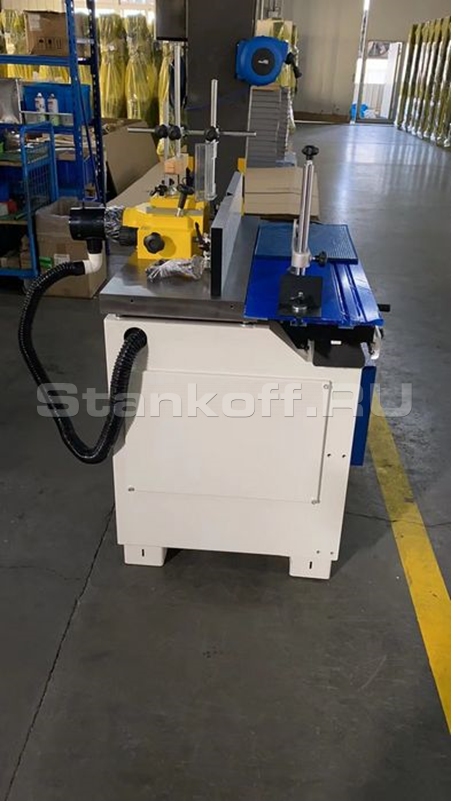

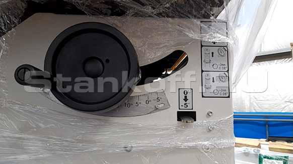

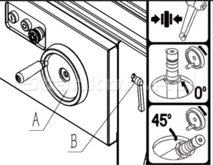

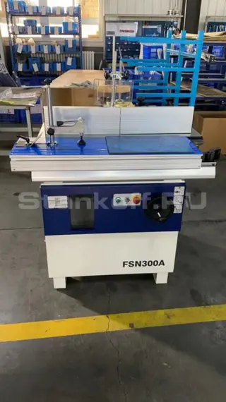

Фрезерный станок MWS 350 - это многофункциональное оборудование для обработки материалов, обладающее наклонным шпинделем с возможностью изменения угла наклона от -50 до +450 градусов. Оснащён алюминиевым подвижным столом размером 1000 х 310 мм на стальных направляющих и предлагает широкий диапазон скоростей вращения шпинделя от 2500 до 8000 об/мин.
Станок может использоваться для выполнения разнообразных фрезерных работ по дереву по направляющим линейкам с ручной подачей (изготовление окон, вагонки, половой доски, плинтуса, наличника, филёнки и других столярных изделий), нарезания шипов с помощью шипорезной каретки, фрезерование под углом с наклонным шпинделем и криволинейного фрезерования по шаблону с ручной подачей.
Комплектация станка
- Алюминиевый подвижной стол 1000 мм;
- Регулируемые щечки;
- Защита от перегрузок;
- Эксцентриковый прижим;
- Сервисные ключи;
- Инструкция по эксплуатации;
- Патрубок воздуховода;
- Блокировка шпинделя 00, -50, 450;
- Упаковка ящик.
| Размеры рабочего стола, мм | 1000 х 350 |
| Алюминиевый подвижной стол на стальных направляющих, мм | 1000 х 310 |
| Макс. ход шпинделя, мм | 130 |
| Скорость вращения шпинделя, об/мин | 2500–3500–6000–8000 |
| Диаметр шпинделя, мм | 30 |
| Наклон шпинделя, град | -5 до +45 |
| Максимальный диаметр инструмента над столом, мм | 200 |
| Максимальный диаметр под столом, мм | 170 |
| Двигатель 3 фазы, 400 В, 50 Гц, кВт | 4 |
| Масса нетто, кг | 240 |
