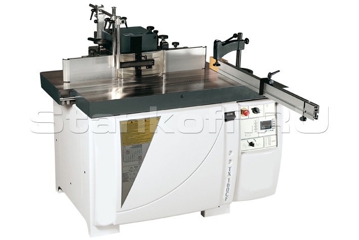

Фрезерный станок по дереву представляет собой конструкцию в виде станины и массивного рабочего стола из чугуна, на котором базируется шпиндель с режущим инструментом. Шпиндель регулируется по высоте либо маховиком, либо электроприводом. Наклон шпинделя также регулируется либо маховиком, либо электроприводом. На все станки ставится большой набор опций по желанию клиента. Материал в станок подается либо вручную либо автоматически. Автоматические роликовые податчики можно установить и после покупки станка.
| Технические характеристики фрезерного станка с наклоняемым шпинделем ТX 160 С |
| Размер рабочего стола, мм | 1200х780 |
| Диаметр/глубина шпиндельной чаши | 320/50 |
| Боковая (шипорезная каретка) размер/ход, мм | 810х370/900 |
| Наклон шпинделя | −45⁰ +45⁰ |
| Мах вылет шпинделя /ход, мм | 180/230 |
| Частота вращения шпинделя, об/мин | 3000/4500/6000/8000/10000 |
| Высота стола, мм | 900 |
| Макс. диаметр режущего инструмента при работе с регулируемой направляющей, мм | 250 |
| Мощность двигателя, кВт | 5,5 |
| Диаметр аспирационного патрубка, мм | 2х120 |
| Габаритные размеры, мм | 1200х1150х1080 |
| Вес нетто, кг | 720 |
