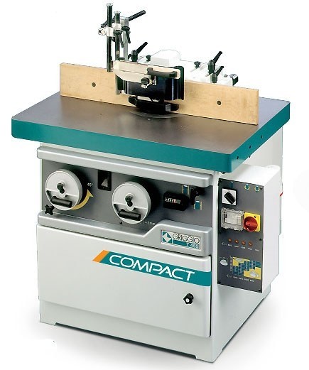

Фрезерный станок с наклонным шпинделем GRIGGIO T 45 S линии COMPACT является миниатюрным представителем серии фрезерных станков Т 45 и расширяет возможности обработки древесины. Данный станок не занимает много места и подходит для средних и небольших деревообрабатывающих производств.
Фрезерные станки по дереву GRIGGIO Т 45 S COMPACT отличаются от своих предшественников не только габаритными размерами, но и особенностью некоторых элементов. К ним относится угол наклона шпинделя, который составляет от -5 до +45 градусов. Этот параметр немного меньше, чем у моделей Т 45 и Т45 I, но является достаточным при выполнении большинства фрезерных работ по дереву.
Шпиндель имеет четыре скорости вращения: 3200-4200-6000-8000 оборотов в минуту, поэтому при работе не вы должны подстраиваться под станок, а он под вас. Диаметр шпинделя может быть различным, составлять 30-35 мм или 40-50 мм. Данный параметр необходимо указать в заказе. При желании усовершенствовать фрезерный станок Т 45 S отдельными составляющими, можно заказать дополнительные опции.

Технические характеристики фрезерного станка с наклонным шпинделем T 45 S Compact
Размер рабочего стола, мм 1050х750
Шпиндель:
* Угол наклона -5/+45 град
* Длина при диам. 30 – 35, мм 140 мм
* Длина при диам. 40 – 50 мм 150 мм
* Частота вращения 3200-4200-6000-8000 об./мин
Глубина шпиндельной чаши на рабочем столе 45 мм
Максимальный диаметр режущего инструмента 300 мм
Диаметр колец на столе 115 - 170 - 220 - 270 - 345 мм
Мощность мотора 4 кВт (5,5 лс)
Вес нетто 410 кг
Габаритный размер 1050х800х880 мм
Упаковочный размер 1100х800х1000 мм
