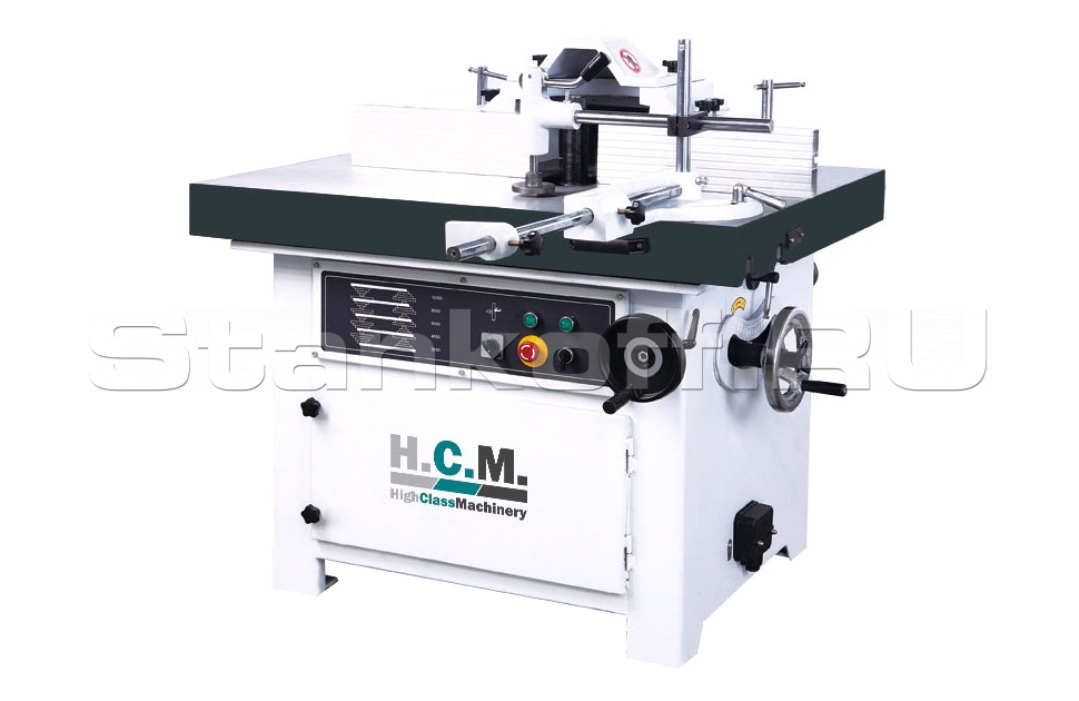

Фрезерный станок с наклоняемым шпинделем и подвижной кареткой HCM MX5615A
Фрезерный станок с наклоняемым шпинделем предназначен для выполнения разнообразных фрезерных работ по дереву по направляющим линейкам, нарезки простых шипов с помощью шипорезной каретки и криволинейного фрезерования по шаблону с ручной подачей. Наличие функции наклона шпинделя значительно расширяет возможности станка и позволяет выполнят сложное профилирование.
Преимущества
  • Наклон шпинделя с регулировкой с внешней стороны;
  • Продуманная конструкция воздуховодов (на защитном кожухе и станине) обеспечивает хорошее удаление стружки из рабочей зоны;
  • Массивная станина станка с выполненными из чугуна основными узлами и агрегатами обеспечивает высокую жесткость и точность обработки;
  • В отверстии рабочего стола используются несколько колец разных диаметров;
  • Механизм изменения скорости вращения шпинделя прост и удобен в обращении;
  • Станок комплектуется прижимом заготовки и выдвижным направляющим упором с регулировкой под заданный угол;
  • Кнопка аварийного выключения станка;
  • Регулируемый кожух с направляющими из алюминиевого профиля;
  • Кожух с регулировкой с помощью рукояток;
  • Настройка передней и задней направляющей для регулирования толщины снимаемого материала.
Особенности конструкции
Корпус рабочего узла
Корпус рабочего узла изготовлен из чугуна, что повышает жесткость и виброустойчивость, как следствие обеспечивает надежность работы станка и повышает точность обработки заготовок.
Каретка
Каретка
Каретка со стальными цилиндрическими направляющими обеспечивает точность и качество работы на протяжении всего срока службы.
Кожух / голова
Кожух / голова
Массивная фрезерная головка позволяет использование фрез большого диаметра. Алюминиевые направляющие имеют ребра жесткости - долговечны и удобны в настройке.
Регулировка направляющих
Простая и удобная система настройки направляющих для регулирования толщины фрезерования материала.
Прижим заготовок - эксцентриковый
Позволяет обеспечить быструю фиксацию / съем заготовки в процессе обработки.
Шкала угла поворота / выдвижной упор
Удобная шкала настройки угла поворота боковой линейки. Угол поворота упора 45° - 0° - 20°. Упор заготовки имеет выдвижной удлинитель, снабженный флажком для фиксирования размера заготовки.
Размер неподвижной секции рабочего стола, мм 1110х550
Частота вращения шпинделя, об/мин 3000 / 4000 / 6000 / 8000 / 10000
Вертикальный ход шпинделя, мм 190
Размер шипорезной каретки, мм 1110х260
Ход шипорезной каретки, мм 800
Угол наклона шпинделя, град 0-45
Макс. высота заготовки, мм 150
Диаметр шпинделя, мм 32
Мощность двигателя фрезерного вала, кВт 5,5
Габариты, мм 1135х1525х1140
Масса, кг 480
