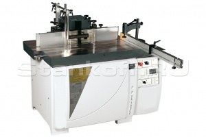

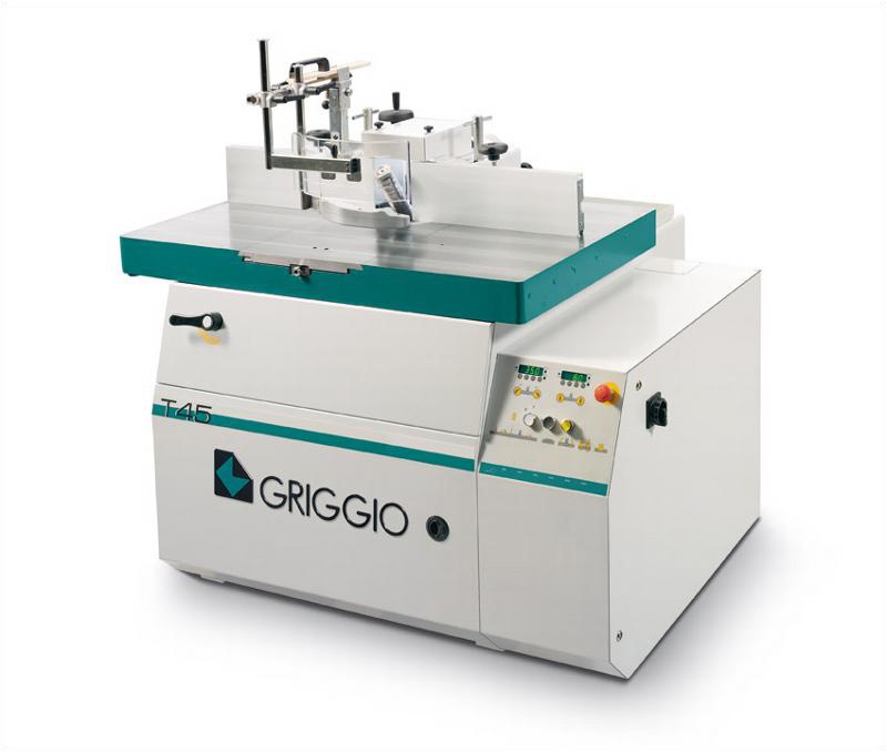

Одним из фрезерных станков компании GRIGGIO, имеющих наклонный шпиндель, является фрезерный станок GRIGGIO Т 45 с возможностью наклона шпинделя от –30° до +45°. Это позволяет выполнять не только плоское и профильное строгание кромок деталей, обгон по периметру щитов, коробок, рамок, но и изготавливать за несколько проходов сложные изделия.
Преимуществом станка является несколько скоростей вращения шпинделя, наибольшая из которых составляет до 10.000 оборотов в минуту. Работа с высокими скоростями обеспечивает качественную линию реза. Наклон и подъем шпинделя осуществляются моторизированным способом. Фрезерный станок GRIGGIO Т 45 поставляется с диаметром шпинделя разных размеров, что влияет на длину реза.
Необходимый диаметр шпинделя необходимо уточнить при заказе. Особенностью фрезерных станков по дереву является наличие стола с подвижным сектором, что создает максимальные удобства при работе, и регулируемой направляющей защиты шпинделя с цифровым визуализатором на выходе и смещением положения в зависимости от диаметра инструмента. Фрезерный станок с наклонным шпинделем –30°+45° GRIGGIO Т 45 имеет автоматический запуск звезда-треугольник.

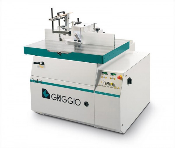

Технические характеристики фрезерного станка Т 45 с наклонным шпинделем
Размер рабочего стола 1200х730 мм
Шпиндель:
* Угол наклона -10/+45 град
* Длина при диам. 30 – 35 мм 140 мм
* Длина при диам. 40 – 50 мм 180 мм
* Ход шпинделя 210 мм
* Частота вращения 1500-3000-4500-6000-8000-10000 об/мин
Глубина шпиндельной чаши на раб.столе 140 мм
Мотор с тормозом 7,5 лс (5,5 кВт)
Вес нетто 920 кг
Уровень шума (нормы СЕ 848-1) 75,3 дБ
Габаритный размер 1400х1200х1200 мм
Упаковочный размер 1500х1300х1100 мм
