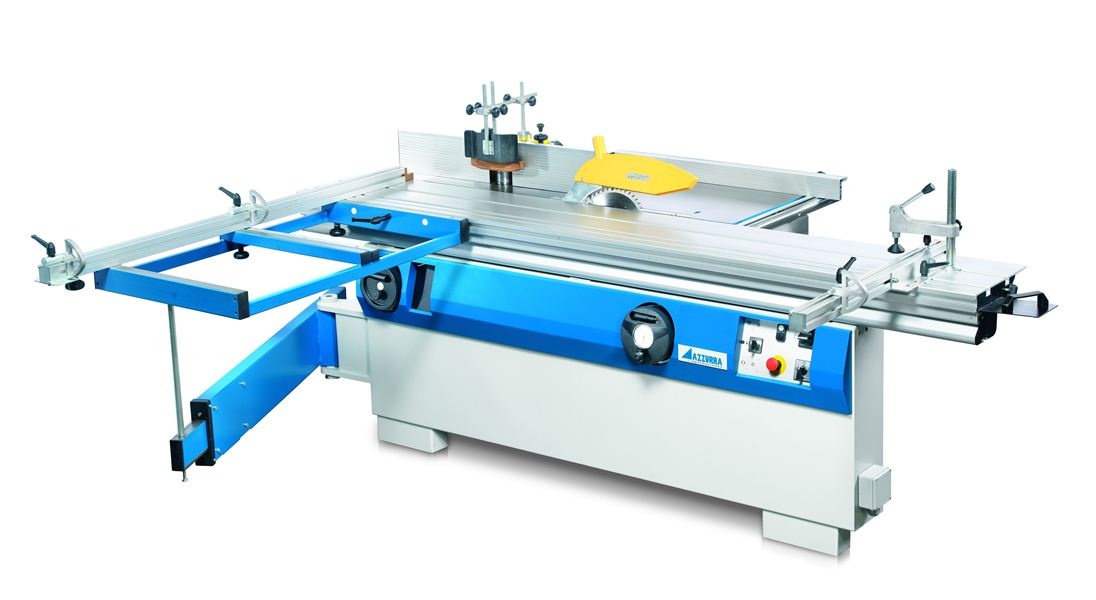

Комбинированные станки по дереву предназначены для штучного раскроя плитных материалов с различной поверхностью, например, ламинированной. К таким материалам относятся наиболее распространённые материалы при производстве дверей и мебели ДСП и МДФ.
В зависимости от длины листов древесины, которые вы собираетесь раскраивать, станок может поставляться с кареткой разных размеров (2000 мм, 2600 мм, 3200 мм), которая соответствует длине реза. Каретка в любом из трёх вариантов выполнена из алюминия.
Форматно-раскроечный станок TS 30 I оснащён фрезерным оборудованием, наклонным шпинделем и наклонной пилой, которая осуществляет раскрой под углом. Наличие подрезного узла обеспечивает пиление без сколов. Подрезной узел работает от отдельного мотора, мощностью 1 лс.

| Технические характеристики комбинированного станка Azzurra TS 30 I | |
| Длина алюминиевой каретки | 2000/2600/3200 мм |
| Размер стола | 480х1315 мм |
| Скорость вращения шпинделя | 1400-3500-6000-8000 об/мин |
| Угол наклона шпинделя | -5/+45 град. |
| Диаметр дисков на столе | 75-105-140-180 мм |
| Диаметр шпинделя (стандарт) | 30 мм |
| Макс. диаметр инструмента, входящий в шпиндель. чашу | 175 мм |
| Макс. диаметр инструмента | 200 мм |
| Полезная высота шпинделя | 130 мм |
| Направляющая шпинделя с регулируемыми щечками | |
| Угол наклона пилы | 0-45 град. |
| Максимальный диаметр пилы с подрезным узлом | 315 мм |
| Максимальный диаметр подрезной пилы | 120 мм |
| Высота реза пилой 300 мм | 90 мм |
| Скорость вращения пильного вала | 4000 об/мин |
| Параллельный упор с микрометрической регулировкой | |
| Ширина реза | 800 мм |
| Мощность 2х моторов, каждый по | 4 лс (3 кВт) |
| Мотор подрезного узла | 1 лс (0,5 кВт) |
| Диаметр вытяжных колпаков | 100 и 60 мм |
| Форматный стол с телескопической линейкой с 2 упорами | 630х1050 мм |
| Экцентриковый прижим | |
| Норматив СЕ | |
| Вес с кареткой 2000/2600/3200 | 550/590/610 кг |
