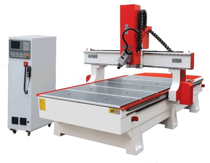

Фрезерный станок предназначен для обработки, моделирования, декорирования деталей из дерева. Имеет в своем составе жесткую стальную основу и сегментированный рабочий стол 1300 х 2500 мм. Опции: поворотный шпиндель, ручная смена инструмента, шкаф управления, DSP-пульт, сервоприводы, инвертор, водокольцевой вакуумный насос, централизованная система смазки. Все инструменты изготовлены в Тайвани. Станок очень удобен в управлении и имеет приспособления для удобного и надежного закрепления заготовок. Станок полностью защищен от сколов и повреждений.
Базовая комплектация
- В основе станка - жесткая стальная рамная конструкция.
- Сегментный рабочий стол 1300 х 2500 мм
- Поворотный шпиндель до +900 и -900
- Ручная смена инструмента
- Шкаф управления с системой управления SYNTEC (Тайвань)
- DSP-пульт
- Шаговые двигатели производства Тайвань, гарантирующие высокую точность
- Инвертор DELTA (Тайвань)
- Водокольцевой вакуумный насос 5,5кВт
- Централизованная система смазки
Конструктивные особенности
HSD шпиндель (Италия) с воздушным охлаждением и с возможностью поворота на 450 относительно вертикальной оси ( 4-я ось). (4,5 кВт) |
Шкаф управления станком с удобным управлением и обслуживанием с лёгким доступом ко всем электронным и электрическим системам. |
DSP-пульт для удобного управления в режиме наладки. |
Система управления станком (PLC) Syntec. |
Станок оснащается комбинированным сегментным вакуумным рабочим столом и Т-образными пазами, обладает высокой стойкостью против сколов и повреждений.
Для ограничения зоны прижима заготовки используется резиновый шнур, который укладывается в пазы на столе. |
Направляющие и высокоточные зубчатые рейки – производства YASKAWA Тайвань. |
Система централизованной смазки направляющих. |
Драйверы управления перемещением производства DELTA Тайвань. |
Для регулировки частоты вращения шпинделя установлен частотный преобразователь (инвертор) DELTA (Тайвань) |
Для получения вакуума станок укомплектован водоциркуляционным вакуумным насосом 5,5 кВт. |
