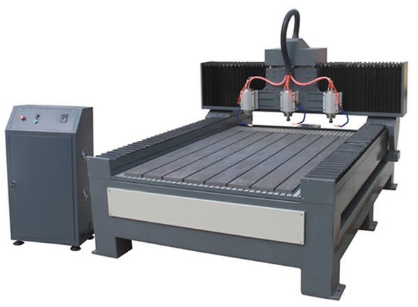

Фрезерно-гравировальный станок с ЧПУ с мультиплексными шпинделями RJ1318
Рекомендуем предложения
Фрезерно-гравировальное оборудование с ЧПУ используется в массовом производстве, применяется для изготовления сувениров, художественного изображения, игрушек из дерева, для обработки мебели и т.д.
Описание:
Отличительные особенности фрезерно-гравировального станка с ЧПУ RJ1318:
- Литая станина с высокой прочностью, недеформированная.
- Количество и мощность шпинделей изготовление согласно потребности клиентов, расстояние между шпинделями регулируемое.
- Станок может одновременно выполнять работу нескольких станков, экономит производственное время и расход, повысит эффективность.
