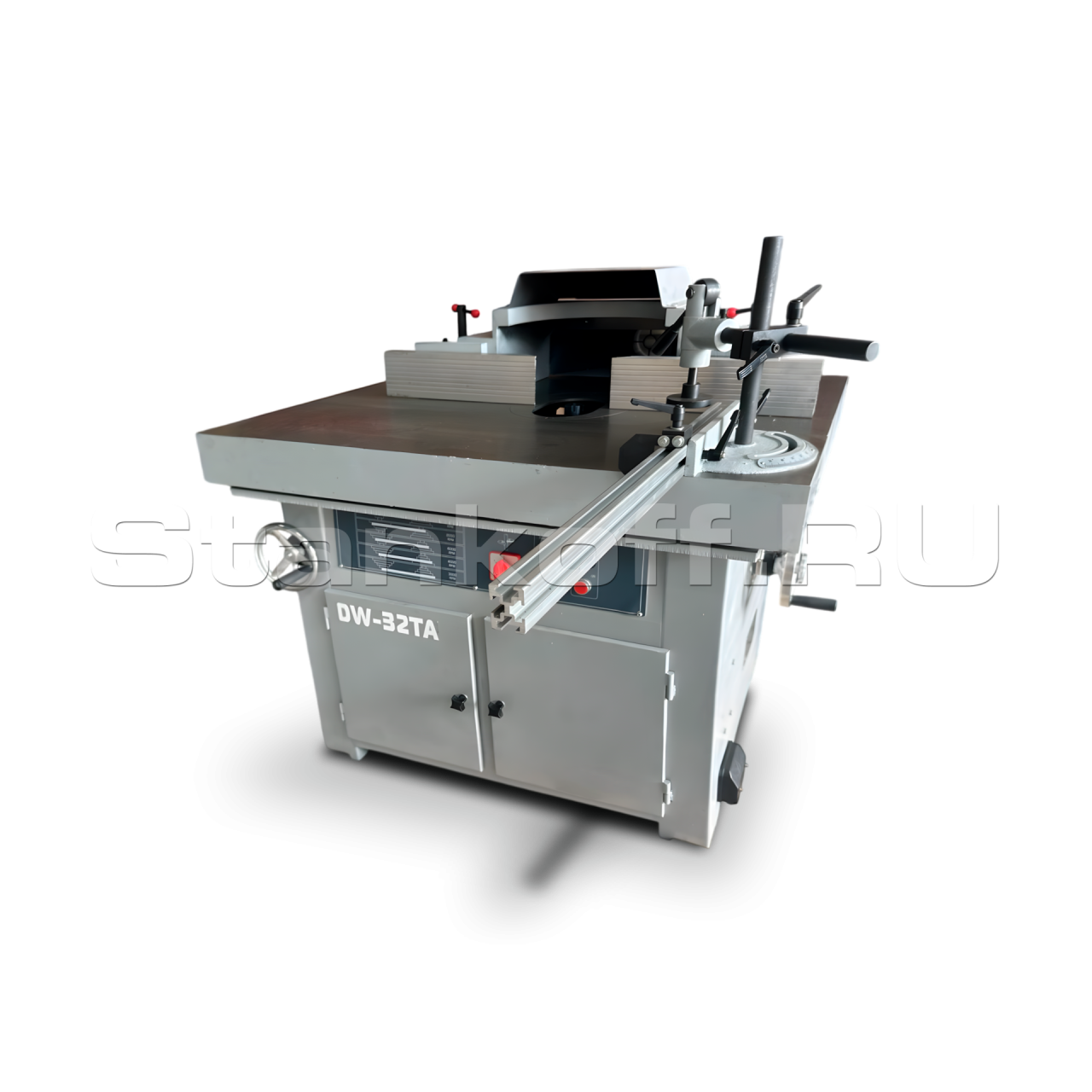

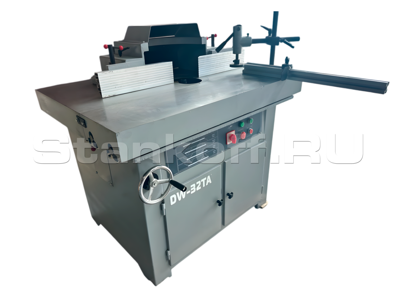

Фрезерный станок с наклонным шпинделем DW-32TA

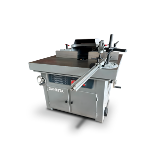

Фрезерный станок с наклонным шпинделем DW-32TA предназначен для выполнения широкого спектра фрезерных операций по дереву. Функция наклона шпинделя расширяет технологические возможности обработки.
Область применения
Используется на предприятиях и в цехах деревообработки и мебельного производства: изготовление окон, дверей и погонажных изделий, зарезка простых шипов с применением шипорезной каретки, а также криволинейное фрезерование по шаблону с ручной подачей.
Конструктивные особенности
Моторный отсек
Моторный отсек
Чугунный корпус рабочего узла обеспечивает высокую жёсткость и виброустойчивость. Привод шпинделя — клиноременной от двигателя мощностью 4 кВт. Переключение скоростей осуществляется перестановкой ремней. Доступны режимы 4000 / 6000 / 8000 / 10000 об/мин.
Направляющие каретки
Чугунная каретка перемещается по стальным цилиндрическим направляющим, обеспечивая точность и стабильность обработки.
Вертикальный наклонный шпиндель
Поддерживает работу с концевыми и насадными фрезами. Цанга ISO 30 ER25. Диапазон наклона шпинделя — 0–45°.

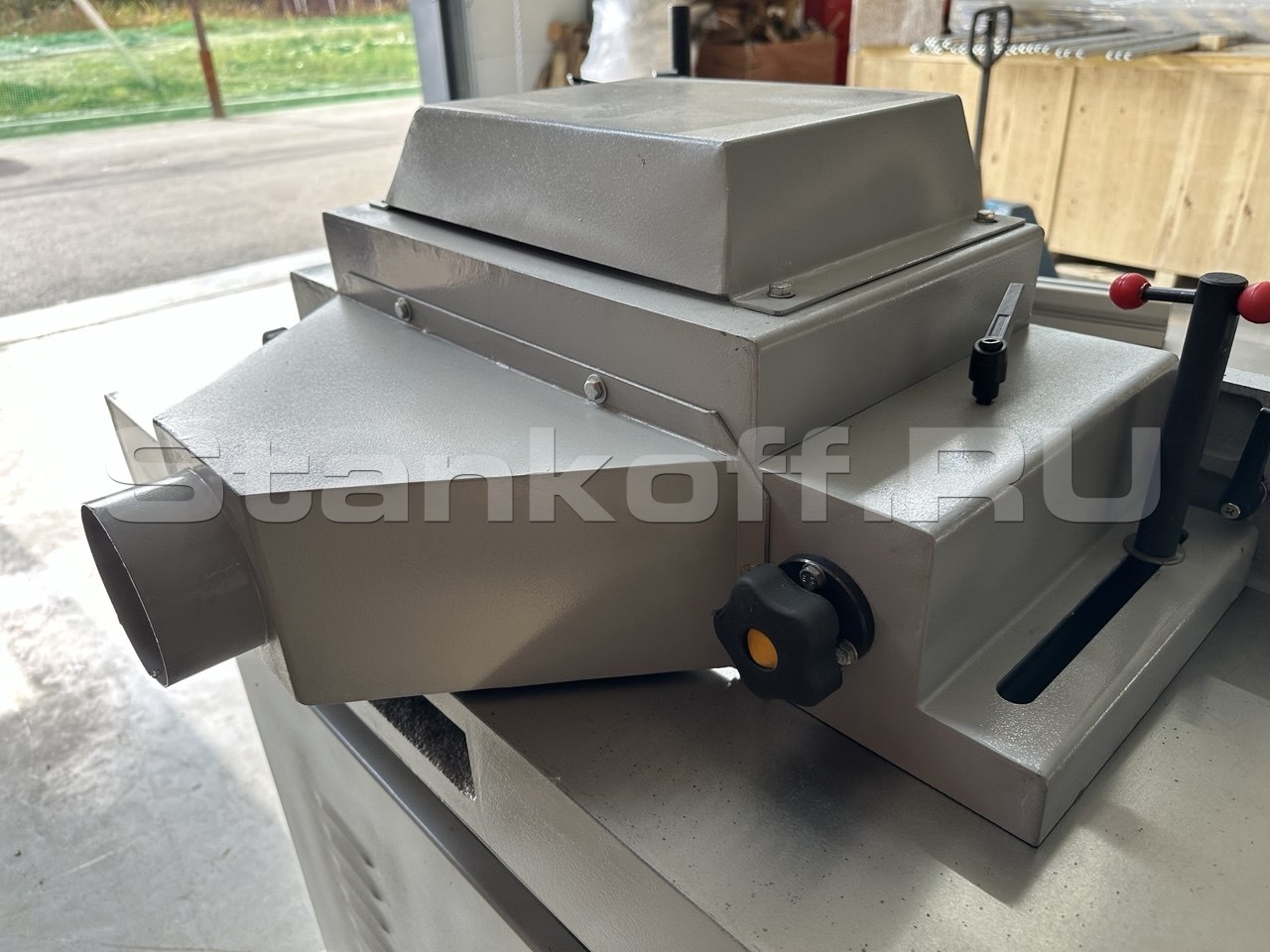

Защитный кожух
Защитный кожух
Чугунный кожух с патрубком для подключения аспирации и системой регулировки толщины фрезерования.

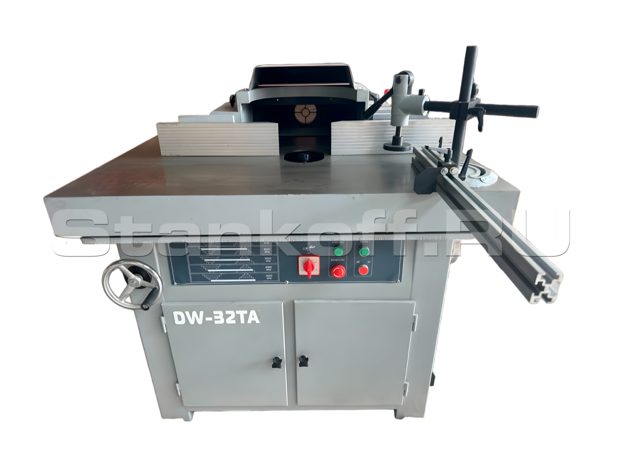

Панель управления
Панель управления
Маховик подъёма/опускания шпинделя, реверс вращения и кнопки управления.
Маховик наклона шпинделя
Маховик с градуированной шкалой и жёсткой фиксацией угла и высоты шпинделя.
Упорная линейка и прижим
Поворотная упорная линейка с фиксацией, диапазон углов 45°–0°–20°. Эксцентриковый прижим заготовки.
Направляющие линейки
Алюминиевые направляющие с креплением на массивной стальной направляющей.
Комплектация
  • Фрезерный станок с вертикальным шпинделем DW-32TA, в сборе
  • Упорная боковая линейка
  • Эксцентриковый прижим
  • Направляющая линейка
  • Защитный кожух
  • Комплект ключей
Размер рабочего стола, мм 1110x550
Размер шипорезной каретки, мм 1110x260
Ход шипорезной каретки, мм 800
Скорость вращения шпинделя, об/мин 4000 / 6000 / 8000 / 10000
Макс. диаметр инструмента, мм 280
Диаметр шпинделя, мм 35/32
Вертикальный ход шпинделя, мм 190
Наклон шпинделя, ° +45 - 0
Направляющий упор заготовки с регулировкой под угол Есть
Прижим заготовки Есть
Мощность двигателя, кВт 4
Габаритные размеры (ДxШxВ), мм 1135x1525x1140
Вес, кг 480
