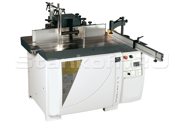

Фрезерный станок по дереву представляет собой конструкцию в виде станины и массивного рабочего стола из чугуна, на котором базируется шпиндель с режущим инструментом. Шпиндель регулируется по высоте либо маховиком, либо электроприводом. Наклон шпинделя также регулируется либо маховиком, либо электроприводом. На все станки ставится большой набор опций по желанию клиента. Материал в станок подается либо вручную либо автоматически. Автоматические роликовые податчики можно установить и после покупки станка.

Размер рабочего стола, мм2500х780
Диаметр/глубина шпиндельной чаши320/50
Наклон шпинделя−45⁰ +45⁰
Мах вылет шпинделя /ход, мм180/230
Частота вращения шпинделя, об/мин3000/4500/6000/8000/10000
Высота стола, мм900
Удлинение стола на входе/выходе, мм400/400
Макс. диаметр режущего инструмента при работе с регулируемой направляющей, мм250
Мощность двигателя, кВт5,5
Диаметр аспирационного патрубка, мм2х120
Габаритные размеры, мм2500х800х1080
Вес нетто, кг660
