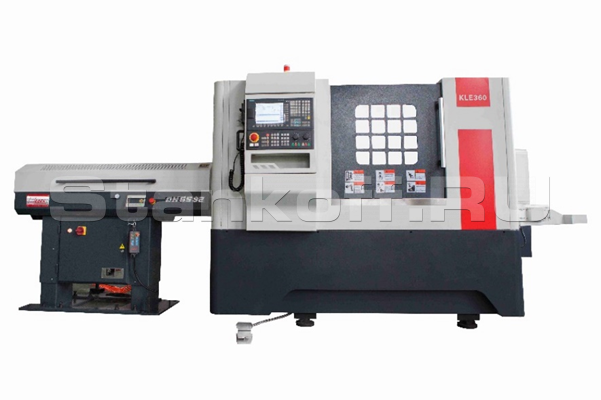

Станки оборудованы цельнолитой чугунной станиной, усиленной ребрами жесткости, что обеспечивает высокую надежность, жесткость и виброустойчивость при работе. Линейные направляющие качения по осям X и Z позволяют достигать высокой скорости и точности перемещений по этим осям. Телескопическая защита направляющих по осям X и Z обеспечивает дополнительную защиту от пыли и стружки. Шестипозиционная револьверная головка с внутренним подводом СОЖ гарантирует высокую точность позиционирования и жесткость обработки. Подача СОЖ через револьверную головку снижает затраты на режущий инструмент и улучшает качество обрабатываемой поверхности.
Стандартная комплектация
  • Бесступенчатое регулирование скорости вращения шпинделя;
  • Комплект мягких и каленых кулачков;
  • Гидравлический цанговый патрон CR60A Auto Strong (Тайвань);
  • Комплект цанг ф10; 16; Ф20; ф25; 32 по 1шт;
  • 8-и позиционная револьверная головка YANTAI;
  • Система подачи СОЖ через револьверную головку;
  • Насос подачи СОЖ повышенного давления;
  • Комплект вспомогательной оснастки для револьверной головки (3 блока расточных, 1 блок для торцового резца, переходные втулки ф20/12 – 2 шт., ф20/10 – 1шт., ф20/8 – 1шт.);
  • Приводной блок (2 радиальных + 2 осевых) с осью Y;
  • Комплект цанг ER25 (12in) -1 к-т;
  • Ось С шпинделя;
  • Гидравлический тормоз шпинделя;
  • Линейные направляющие по осям X/Z производства HIWIN (Тайвань);
  • ШВП по осям X/Z производства HIWIN (Тайвань);
  • Корзина для деталей, транспортер готовых деталей;
  • Вытягиватель прутка ф5-50мм – 1шт;
  • Интерфейс подключения пруткоподатчика;
  • Теплообменник электрошкафа;
  • Гидростанция;
  • СЕ стандарт электрошкафа, компоненты Siemens;
  • Телескопическая защита направляющих по осям X и Z;
  • Магнитный выключатель открытия двери;
  • LED освещение рабочей зоны;
  • Маховик перемещений по осям (MPG);
  • Трехцветная сигнальная лампа;
  • Кабинетная защита зоны обработки;
  • Автоматическая система смазки ;
  • Комплект опор для монтажа станка;
  • Руководство по эксплуатации на русском языке.

Максимальный диаметр устанавливаемой заготовки над станиной мм ø360
при цанговом патроне CR60A6
Максимальный диаметр обработки над станиной мм ø 60
Максимальная длина обработки мм
340 (без применения фрезерных функций)
270 (при работе радиальным приводным блоком)
150 (при работе осевым приводным блоком)
при 3-х кулачковом патроне ф200мм
Максимальный диаметр обработки над станиной мм ø 120
320 (без применения фрезерных функций)
100 (при работе осевым приводным блоком)
Ширина направляющих станины мм 260
Шпиндель
Фланец шпинделя тип A2-6
Диаметр отверстия в шпинделе мм ø62
Диаметр обрабатываемого прутка мм ø 51
Внутренний конус шпинделя тип ø65, 1:20
Диаметр патрона мм ø 200 (8”)
Диапазон скоростей вращения шпинделя об/мин 100 – 4000
Максимальные обороты приводного блока об/мин 3000
Перемещения
Перемещение по оси Х мм 320
Перемещение по оси Y мм 120
Перемещение по оси Z мм 320
Дискретность по оси C ° 0,001°
Скорость быстрых перемещений по осям X / Z м/мин 16 / 18
Диаметр и шаг ШВП по осям X / Z мм ø 32х10/ ø 32х10
Ширина линейных направляющих по осям X / Z мм 25/35
Инструментальная система
Количество инструмента в револьверной головке шт. 8
Сечение инструмента мм х мм 20х20
Тип цанги в приводном блоке Тип ER25
Тип цанги в цанговый патрон Тип 185Е
Мощность
Мощность электродвигателя главного привода кВт 7,5
Мощность помпы СОЖ Вт 370
Энергопотребление
Напряжение сети В 380 ± 5%
Частота тока Гц 50
Точность
Точность позиционирования по осям X / Z мм 0,01/0,012
Повторяемость по осям X / Z мм 0,005/0,006
Габаритные размеры
Габаритные размеры (ДхШхВ) мм 2000х1500х1500
Габаритные размеры станка в упаковке (ДхШхВ) мм 2100х1600х1700
Масса нетто кг 1900
Масса брутто кг 2150
