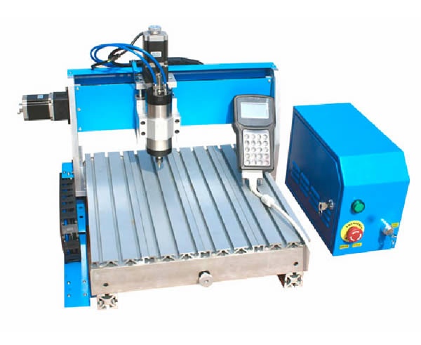

Производит гравировку по различным материалам. Основные направления в применении фрезерного станка с ЧПУ: рекламная отрасль, маркировка, обработка мелких штампов, пресс-форм, производство художественных изделий, операции по точной механической обработке в различных производствах и т.д. с применением заготовок из материалов, таких как: металл и его сплавы, металлическая фольга, пластины из карбона, камень, в т.ч. синтетический, дерево и фанера, стекло, пластик и его производные: акрил, поливинилхлорид, полистирол и т.п.

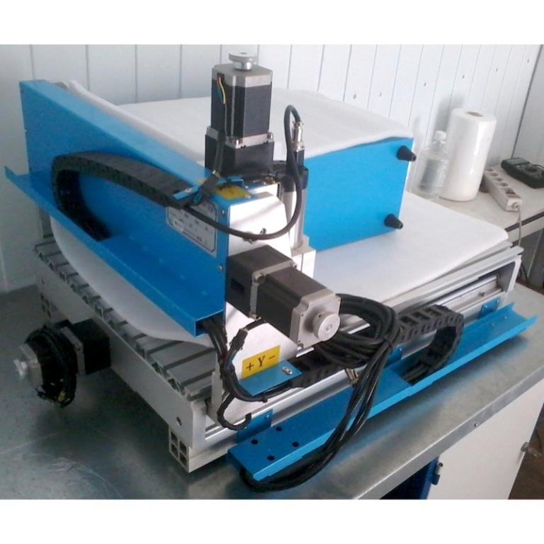

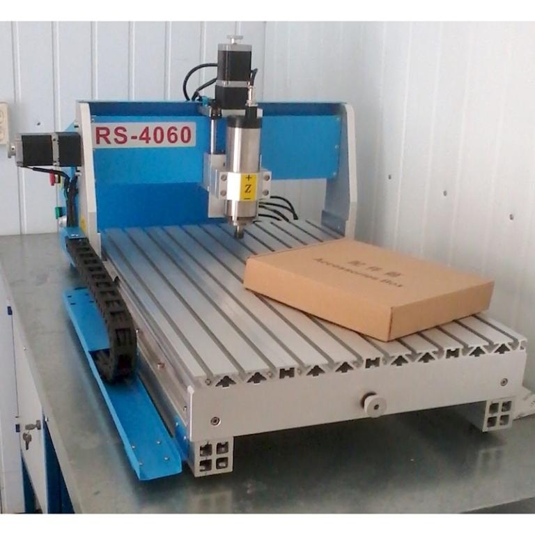

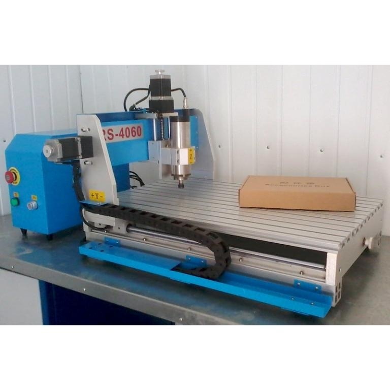

Отличается компактностью, простотой и широкой применяемостью. При этом имеет качественную резку, долгий срок службы и минимальное обслуживание. Конструктивно: сборная алюминиевая станина, направляющие по осям шариковые винты, подача X,Z осуществляется шпинделем, Y – столом с приводом от шаговых двигателей. Поверхность стола из дюралевого профиля, высокоскоростной двигатель шпинделя с водяным охлаждением.
Ресивер и интерфейс в отдельном блоке с подсоединенным блоком ручного управления DSP с функцией запоминания состояния при прерывании работы, хранением в памяти последней точки обработки, а также с функцией прогнозирования времени обработки. Станок можно использовать при прямом подключении к компьютеру, либо используя интерфейс USB в блоке DSP, позволяющий работать с флэш-памятью напрямую. По заказу возможна комплектация станка специальным поворотным устройством для обработки цилиндрических поверхностей заготовки.

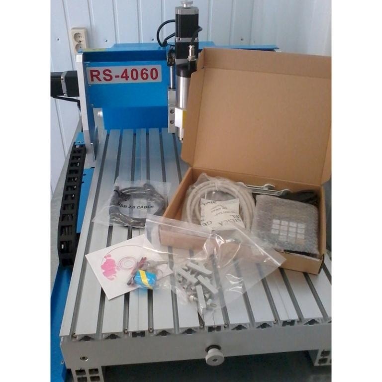

Комплектация
- Руководство пользователя (CD на английском);
- PCI карта для установки в компьютер;
- Водяной насос (для шпинделя с водяным охлаждением);
- Кабели для подключения к сети и к компьютеру;
- Струбцины: 4 штуки;
- Гаечный ключ: 2 штуки;
- Фрезы: 8 штук.

| Модель | RS-4060 |
Рабочая зона шпинделя (XYZ), мм |
385x580x55 |
Максимальная скорость перемещений, м/мин |
4 |
Разрешение, мм |
0,05 |
Повторяемость, мм |
0,05 |
Мощность шпинделя, кВт |
0,8 |
Охлаждение шпинделя |
водяное/воздушное |
Диаметры режущего инструмента, мм |
3,17/6,0 |
Размеры в упаковке, мм |
750x800x710 |
Размеры станка, мм |
650х700х550 |
Общий вес, кг |
60 |
Подключение, В/Гц |
220/50 |
Тип привода по осям |
шаговые двигатели |
Интерфейс |
USB / PCI |
Формат данных |
HPLG, G-code |
Программная поддержка |
Ucancam, Mach3 |
