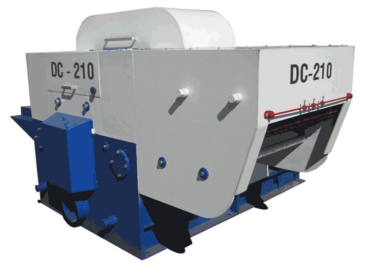

Многопильный одновальный станок DC-210
Предназначен для распиловки 2-х, 3-х, 4-х кантных брусьев на обрезной пиломатериал. Максимальная ширина бруса 800 мм является достаточной для роспуска бруса даже от лесопильных рам 2Р-75!
Применяется на средних и высокопроизводительных лесопильных цехах и участков в качестве станков второго ряда.

Отличительные особенности:
  • массивная и тяжёлая станина, общая масса станка 3600 кг;
  • мощные тяжелые подающие вальцы;
  • вал имеет трёхопорное исполнение;
  • возможно одновременное использование до 10 пил;
  • разнесенные по длине вала подшипниковые опоры и отсутствие консоли позволяют обрабатывать брус шириной до 800мм
  • бесступенчатая скорость подачи до 20 м/мин;
  • когтевая защита и система блокировок обеспечивают безопасность работы оператора
  • ремонтопригодность: при производстве станков используются только стандарные узлы и детали, которые по мере износа и при капитальных ремонтах не нужно покупать именно у производителя.
  • высокое качество получаемых пиломатериалов.
  • возможность установки плавного пуска двигателя (опция).
Конструктивные особенности:
Пульт управления
Простой и понятный пульт управления станком можно установить в удобном месте возле станка. Пульт оснащен амперметром  который позволяет работать на максимально допустимых скоростях без перегрузки двигателя. Есть возможность установки плавного пуска двигателя.
Механизм подачи заготовки
Механизм подачи приводится в действие с помощью мотор-редуктора, через систему отклоняющихся и передающих звездочек, соединенных цепью. Это позволяет синхронизировать скорость вращения подающих вальцов и обеспечить равномерность подачи бруса.
Подающие вальцы
Рифленые массивные подающие вальцы осуществляют надежную (без проскальзывания) подачу бруса и обеспечивают высокую геометрию и точность получаемых пиломатериалов.
Регулировка высоты  подающих валов
Происходит за счет электромеханического привода. Данный узел обеспечивает быструю и простую перенастройку на нужную толщину пиления. Для защиты этого механизма предусмотрен удобный откидывающийся кожух.
Когтевая защита
Имеет трехрядное исполнение, обеспечивает эффективную защиту от обратного выброса доски или горбыля и тем самым создает абсолютно безопасные условия работы.
Пильный вал
Диаметром 80 мм выполнен из поверхностно упрочненной стали. Имеется контропора, которая быстро снимается и позволяет оперативно менять постав пил.
Привод вала
Привод вала обеспечивается за счет надежной, мощной клиноременной передачи.
Тяжелая станина
Коробчатая станина большой массы эффективно гасит вибрации, что положительно сказывается на качестве получаемой продукции.
