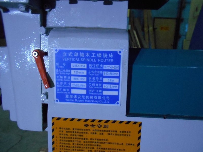

Станки предназначены для фрезерования прямолинейных и криволинейных контуров, пазов и гнезд, а также сверления и зенкования отверстий в мебельных и столярных заготовках.
Фрезерный станок модели MXS5115A используется на деревообрабатывающих предприятиях и в цехах различных масштабов и мощностей для обработки посредством концевых фрез деталей и заготовок, произведенных из цельной древесины различных пород и древесных плитных материалов на ее основе (в том числе, и ламинированных), с целью криволинейного раскроя заготовок, выпуска разнообразной погонажной продукции (филенка, оконных и дверных наличников, плинтусов, вагонки, доски для пола и т.д), а также изделий и материалов для мебельной и строительной областей.
Особенности
- конструкция станка отличается повышенной прочностью, жесткостью и надежностью и состоит из следующих компонентов:
- несущая рама,

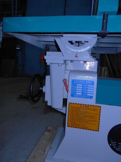

- рабочий стол размером 640x580, оснащенный функцией наклона на угол до 45 градусов;
- фрезерный агрегат.

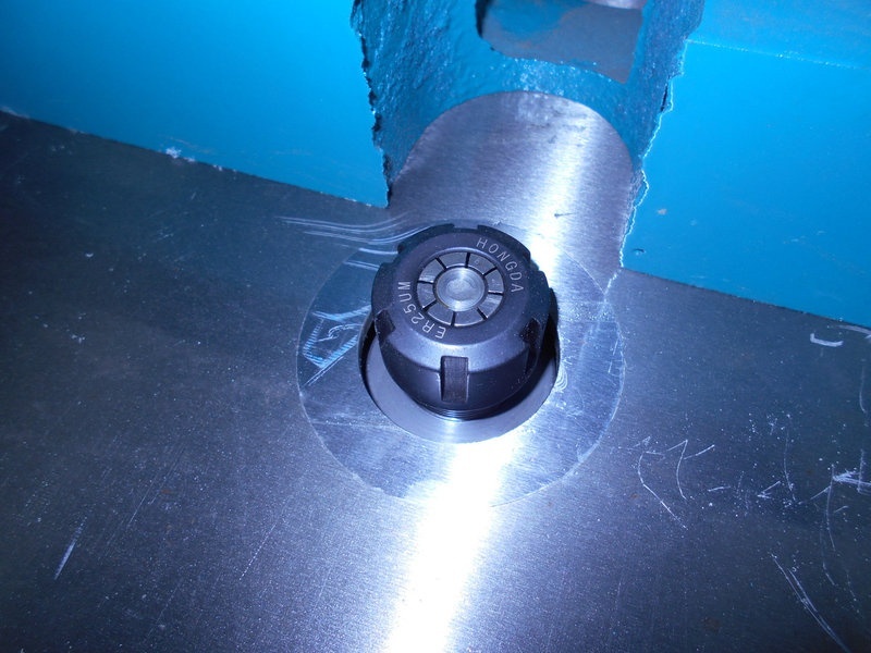

- в качестве обрабатывающего инструмента станок использует концевую фрезу диаметром 12,7 мм, зафиксированную в шпинделе посредством цанги;
- фрезерный узел функционирует от электрического двигателя мощностью 2,2 кВт, который гарантирует высокую скорость вращения шпинделя (15000 оборотов в минуту), благодаря чему станок способен осуществлять высокоточное фрезерование заготовок на глубину до 50 мм;
- для точного передвижения шпинделя с закрепленной на нем фрезой используется ручной механизм или устройство, оснащенное пневматическим приводом;
- особенности конструкции фрезерного агрегата и рабочей поверхности обусловливают широкие функциональные возможности станка, который способен осуществлять раскрой заготовок (прямолинейный, криволинейный), производить пазы и гнезда, зенковать и сверлить отверстия различных конфигураций.

| Тип цанги | ER25 |
