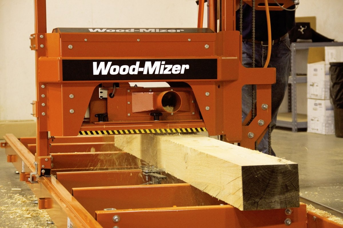

Строгальное устройство Moulder / Planer открывает новые возможности в бизнесе, связанном со строительством коттеджей и деревянных сооружений. С этим устройством Вы сможете выпускать строганный и профилированный брус, фигурные колонны и другую подобную продукцию.

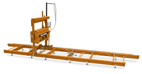

Строгальная голова MP100 / 150 устанавливается на станине станка LT15, и обрабатывает бревно или брус любой длины без ограничений. Строгание выполняет шпиндель с четырьмя ножами. Шпиндель приводится во вращение электромотором 4 кВт, мощности которого достаточно даже для обработки древесины твердых пород.
Одно из преимуществ устройства Moulder / Planer состоит в том, что строгальную голову можно установить на станину одновременно с пилящей головой LT10 или LT15. Благодаря этому пользователь сначала распиливает бревно в брус, а затем отводит пилящую голову в конец станины и, включив строгальный механизм MP100 / 150, строгает поверхность бруса. В этой конфигурации Wood-Mizer рекомендует докупить один сегмент станины.
Сделав небольшую инвестицию в строгальное устройство MP100 / 150, Вы получите доступ к новым рынкам и заказам.
