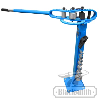

Инструмент ручной гибочный универсальный MB30-6x50
Ручной универсальный станок MB30-6x50 для изгибания металла - труб, профилей, полосы, прутка, квадрата.
Удобный гибочный инструмент для небольшой мастерской, кузни, гаража или дачи.
Инструмент превосходно подходит для изгибания металлического квадрата, прутка, полосы на произвольный угол гиба.
MB30-6x50 работает как трубогиб и профилегиб с удобной и быстрой гибкой круглой и квадратной трубы, профилей и другого материала.
Множество вариантов гибки - различной конфигурации и в разных плоскостях.
Быстрая смена гибочных оправок, удобные упоры для гибки одинаковых деталей.
Прочная и надежная конструкция трубогиба / профилегиба / универсального гибочного станка с небольшим весом и мобильностью перемещения.
Любимый гибочный инструмент домашних и гаражно-дачных умельцев.
Технические характеристики
Большой набор оправок для гибки металла и изгибания труб, профилей в комплекте
Не требует специальной установки и монтажа
Крепление производится к полу, через готовые отверстия
Максимальные размеры обрабатываемого металла:
квадрат - 14х14 мм
полоса - 6 х 50 мм
пруток - Ф14 мм
квадратная труба - 15 х 15 мм
круглая труба - Ф12,7 мм
Угол гиба: 0-200 градусов
Удобная телескопическая ручка для изменения прилагаемого к заготовке усилия.
Вес: 22,5/29 кг
Размер упаковки: 880х260х260 мм
