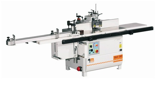

Фрезерный станок SM-130TC
Станки предназначены для выполнения разнообразных фрезерных работ по дереву по направляющим линейкам с ручной подачей (изготовление вагонки, половой доски, плинтуса, наличника, филенки и других столярных и мебельных изделий).

Конструктивные особенности
Выдвижная защита фрезерного узла
Регулируемое ограждение фрезерного узла предотвращает заваливание заготовки при профилировании.
Защитный кожух для профилирования + прижимное устройство  MORI
Направляющие на защитном кожухе регулируются при помощи маховиков по механическим счетчикам, что позволяет максимально быстро перенастроить фрезерные станки по дереву на различные операции.
Панель управления
Панель управления (ручной пуск зведа/треугольник; электрическое осевое перемещение шпинделя)
Пульт управления расположен на передней панели станка. Станок имеет ручной запуск звезда/треугольник, который снижает нагрузку на двигатель и электросеть в момент запуска. Электрическое осевое перемещение шпинделя осуществляется с пульта, параметры перемещения шпинделя отражаются на цифровом дисплее.
Боковая торцовочная каретка (модели Т и ТС)
На станках SM-130 T и SM-130ТС имеется боковая каретка, которая позволят осуществлять профилирование шиповых соединений при производстве дверей, окон и других рамочных конструкций.
Защитный кожух для шипорезания
На станках SM-130 T и SM-130ТС в комплекте поставляется защитный кожух для операции шипорезания. Обеспечивает защиту оператора, а так же к задней части кожуха подключается аспирационная установка для отвода стужки.
Линейка + кулачковый эксцентриковый прижим
На шипорезной каретке расположен эксцентриковый прижим для надежной фиксации заготовки в процессе ее обработки, а так же направляющая линейка с двумя флажковыми упорами по которой осуществляется базирование заготовки. Линейка позволяет выполнять зарезку шипов и проушин под различным углом для производства арочных оконных блоков и др. похожей продукции.
Правое удлинение стола (SM-130 TC)
Станок SM-130 комплектуется дополнительным правым удлинением стола. При профилировании на данном станке, шипорезная каретка служит вторым удлинением с левой стороны, позволяет работать с заготовками большой длины.
Выдвижная опора (SM-130 L; SM-130 TC)
Станок SM-130 L; SM-130 TC комплектуются выдвижной поддерживающей опорой. Которая предотвращает перекос деталей при обработке оконных блоков по внешнему контуру, и других крупногабаритных заготовок. Повышается качество готовой продукции.
