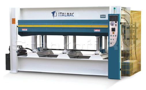

Пресс горячий GHP 6x100 (3x2500)
Пресс предназначен для двустороннего облицовывания плоскостей дверей, мебельных заготовок, облицовочных панелей и т. д. шпоном ценных пород древесины, пластиком, а так же для сборки дверных полотен в условиях горячего прессования.

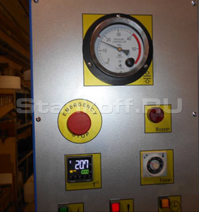

  • Управление всеми функциями пресса происходит с главной панели

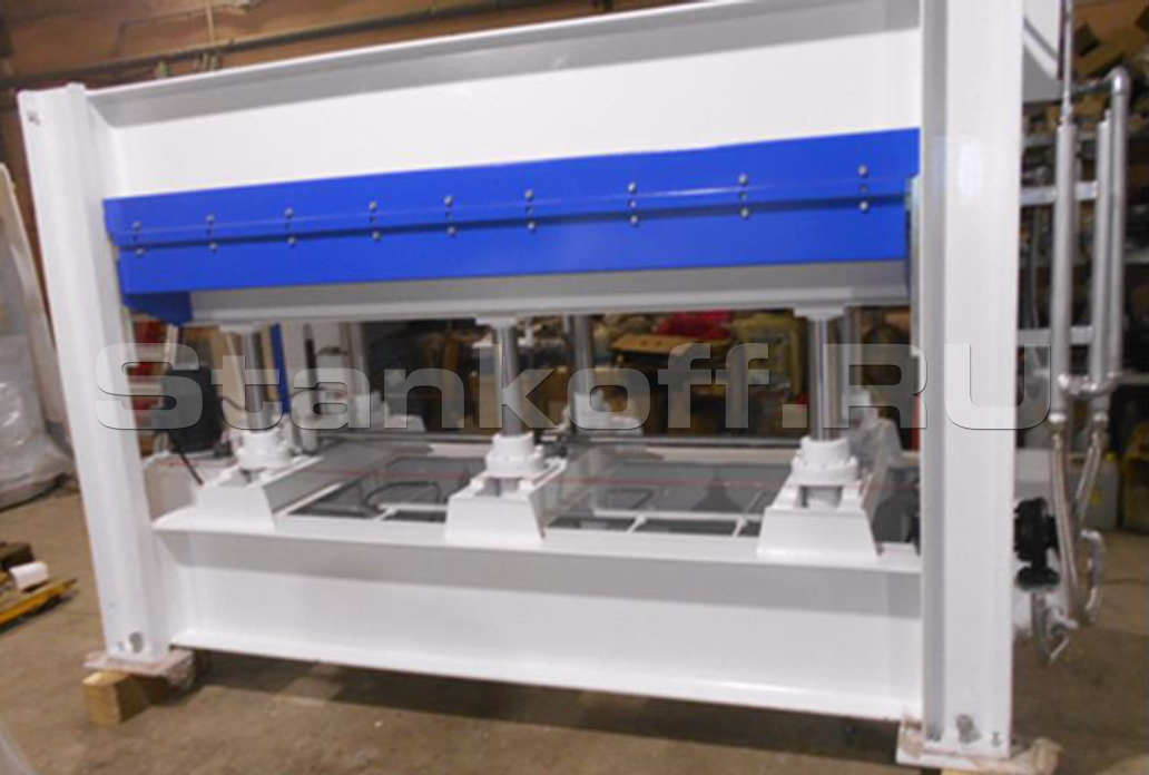

  • Конструкция пресса изготовлена из сваренных балок, что обеспечивает большую прочность и надежность пресса

Макс. Температура нагрева – 250
Удельное давление -10 бар
Таймер автоматического раскрытия плит

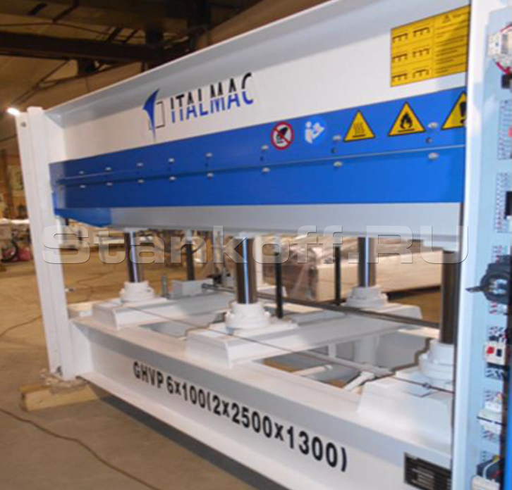

Уникальная запатентованная конструкция гидравлических цилиндров
Обеспечивает их высочайшую надёжность.
Составляющие цилиндров:
1. хромированный шток
2. стопорное кольцо
3. прижимная манжета
4. резиновая прокладка
5. прижимная манжета
6. гильза цилиндра
