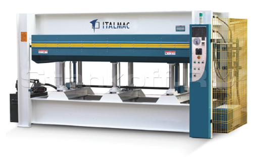

Пресс горячий GHP 6x100 (1x3100)
Пресс предназначен для двустороннего облицовывания плоскостей дверей, мебельных заготовок, облицовочных панелей и т. д. шпоном ценных пород древесины, пластиком, а так же для сборки дверных полотен в условиях горячего прессования.

Количество пролетов, шт
1
Размер стола, мм
3000x1300
Максимальное  усилие, тонн
100
Количество цилиндров
6
Тип плиты
Литая плита с просверленными отверстиями
Давление, кг/см2 2,6
Мощность насоса прокачки масла, кВт 1,5
Давление в гидравлической системе, кг/см2 210
Мощность гидравлического насоса, кВт
4
Максимальное раскрытие плит, мм
380
Мощность обогревательного устройства, кВт
27 х 1
Габариты, мм
4210х1660х2060
Вес, кг
6500
