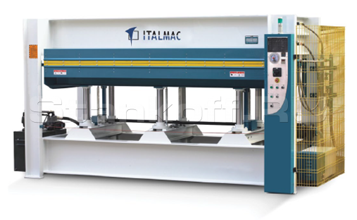

Пресс горячий GHP 6x100 (3x3100)
Пресс предназначен для двустороннего облицовывания плоскостей дверей, мебельных заготовок, облицовочных панелей и т. д. шпоном ценных пород древесины, пластиком, а так же для сборки дверных полотен в условиях горячего прессования.
Преимущества
  • Пресса разработаны с учётом всех действующих нормативов безопасности. и оснащены специальными 4-мя торсионными направляющими безопасности
  • Управление всеми функциями пресса происходит с главной панели
  • Конструкция пресса изготовлена из сваренных балок, что обеспечивает большую прочность и надежность пресса
Отличительные особенности
Литая плита с просверленными отверстиями
Макс. Температура нагрева – 250
Удельное давление -10 бар
Таймер автоматического раскрытия плит
Уникальная запатентованная конструкция гидравлических цилиндров
Обеспечивает их высочайшую надёжность.
Составляющие цилиндров:
1. хромированный шток
2. стопорное кольцо
3. прижимная манжета
4. резиновая прокладка
5. прижимная манжета
6. гильза цилиндра
Количество пролетов, шт
3
Размер стола, мм
3000x1300
Максимальное  усилие, тонн
100
Количество цилиндров
6
Тип плиты
Давление, кг/см2 2,6
Мощность гидравлического насоса, кВт 4
Давление в гидравлической системе, кг/см2 210
Максимальное раскрытие плит, мм
100
Мощность насоса прокачки масла, кВт
1,5
Мощность обогревательного устройства, кВт
18 + 27
Габариты, мм
4210х1660х2060
Вес, кг
8500
