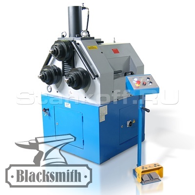

Трубогиб электрический (профилегиб) гидравлический HTB80-70 Blacksmith предназначен для гибки металлических круглых и прямоугольных труб, профилей, швеллера, тавра, двутавра, уголка, полосы, квадрата, кругляка и других материалов.
Гидравлическое вращение всех 3-ех валов.
Гидравлический прижим центрального вала.
Гидравлическая система обеспечивает высокую надежность, мощность, плавность хода и длительный срок интенсивной эксплуатации.
Ролики боковой поддержки для гибки спиралей.
Станок для промышленного применения профилегиб HTB80-70 является самым мощным в линейке трубогибов-профилегибов BlackSmith.
Технические характеристики
Станок оснащен набором универсальных оправок, что позволяет подобрать необходимую конфигурацию вальцов для гибки деталей различной геометрической формы и размеров.
Врашение валов производятся гидравлической системой станка.
Прижим центрального ролика и гибка детали производятся гидравликой, без применения тяжелого физического труда.
Скорость движения центрального ролика, отвечающего за радиус гибки, можно плавно регулировать, что вместе с милимметровой шкалой и указателем дает высокую точность гиба и обеспечивает повторяемость на всех обрабатываемых деталях.
Управление и контроль за процессом гибки производится с переносной стойки управления. Оператор может располагаться в точке, наиболее удобной для контроля за процессом гибки детали. Станок оснащен плавной регулировкой усилия подачи деталей и все три вала являются ведущими, что исключает проскальзывание детали в процессе гибки.
