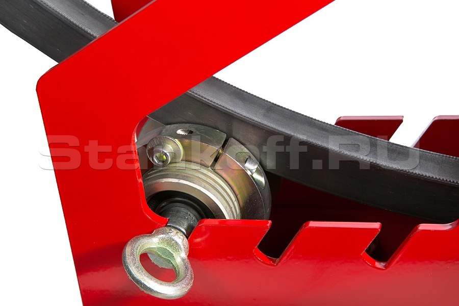

- Специальная насечка прижимного ролика – исключено проскальзывание трубы при гибке;

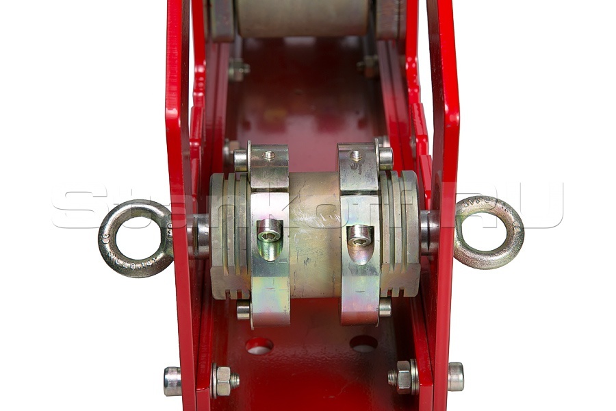

- Оригинальная конструкция универсальных опорных роликов (наш патент) – боковые кольца имеют быструю регулировку ширины рабочей зоны и надёжную защиту от смещения;
- 3 положения для установки опорных роликов облегчают гибку большого радиуса и получение минимального радиуса гиба. Перестановка роликов производится быстро и легко вручную, без применения инструментов;

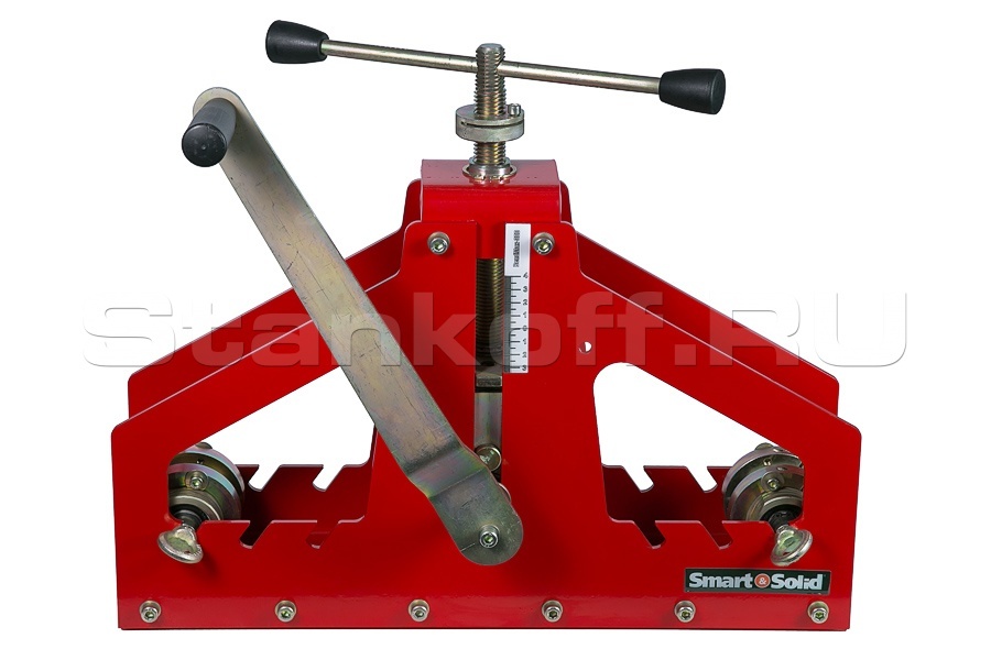

- Цифровая шкала для контроля гибки;
- Повторяемость деталей – конечное положение поджимного винта легко фиксируется для повторной гибки;

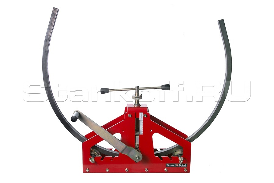

Выполняемые операции и максимальные параметры обрабатываемых материалов, мм
Гибка дуги
Полоса - 40 x 10
Пруток - 20
Квадрат - 20 x 20
Труба круглая - 42,3
Труба профильная - 40 x 40 x 2,5

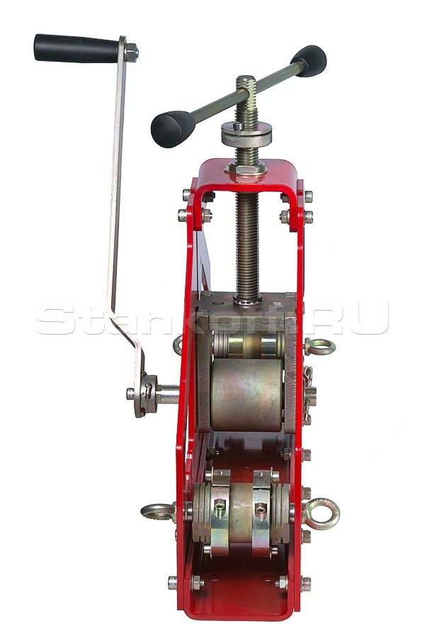

| Технические характеристики трубогиба, профилегиба ручного BendMax-300 | |
| Вес брутто, кг | 27 |
| Упаковка | гофрокартон |
| Размер упаковки, мм | 610 x 460 x 230 |
| Диаметр верхнего ролика (мм) | Ø 75 |
| Ширина верхнего ролика (мм) | 72 |
| Диаметр нижнего ролика (мм) | Ø 55 |
| Ширина нижнего ролика (мм) | 90 |
| Макс. ход верхнего ролика (мм) | 70 |
| Мин. межцентровое расстояние нижних роликов (мм) | 250 |
| Макс. межцентровое расстояние нижних роликов (мм) | 450 |
