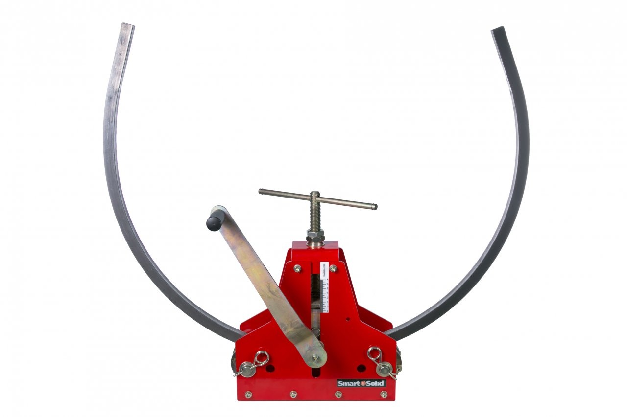

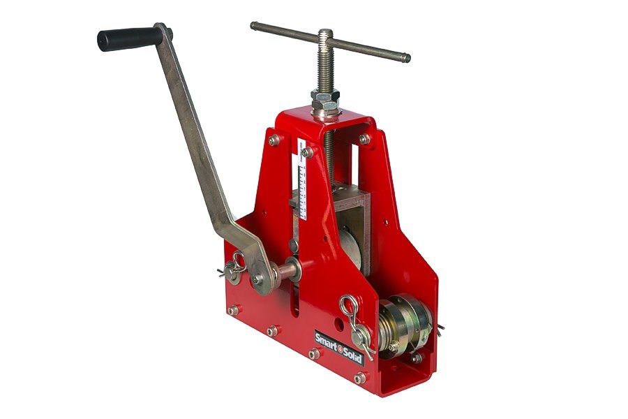

Трубогиб, профилегиб ручной BendMax-200
Компактный, недорогой и удобный в эксплуатации трубогиб-профилегиб отлично подходит для работы в небольшом цехе, мастерской, гараже или на даче.
BendMax-200 - это качественный инструмент из надежных материалов полностью разработанный в России.
Преимущества модели BendMax-200

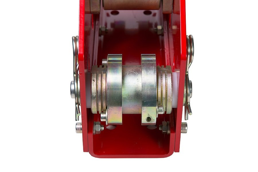

  • Оригинальная (запатентованная) конструкция опорных роликов позволяет быстро регулировать боковыми кольцами ширину рабочей зоны и защищает от смещения заготовку.
  • Опорные ролики имеют 2 положения для установки, что облегчает работу при работе с разными радиусами. Благодаря удобной конструкции перестановка производится вручную, без применения специальных инструментов.

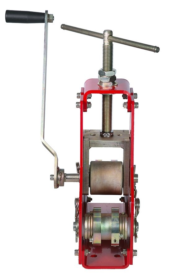

  • Универсальные ролики выполнены из закаленной инструментальной стали с твердостью 42-48HRC, а закрытые подшипники и фторопластовые втулки, защищают от попадания пыли и стружки, поэтому смазка не потребуется на протяжении всего срока службы.
  • 100% повторяемость изготавливаемых деталей достигается за счет измерительной шкалы, а также удобной системы фиксации поджимным винтом нужного положения для повторной гибки.
  • Специальная насечка прижимного ролика позволяет избежать проскальзывания трубы при гибке.
  • Порошковая окраска корпуса, и оцинковка всех рабочих деталей обеспечивают долгий срок службы.
  • Малый вес и небольшие размеры позволяют быстро установить трубогиб на объекте.
